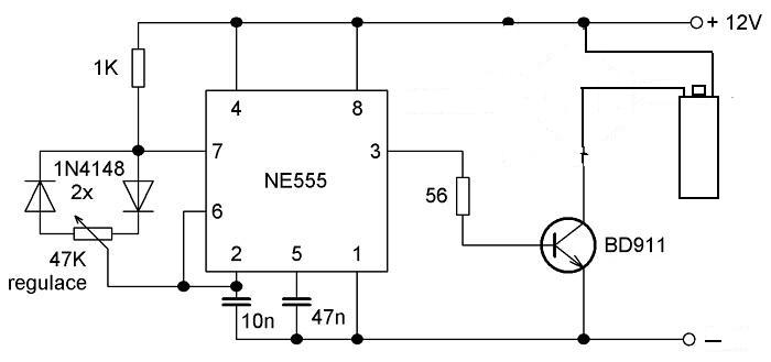

Mam dotaz, potřebuju spínat indukční cívku a zároveň měnit rychlost skákání jiskry. Tak mě napadlo trochu upravit pwm regulaci a chci se zeptat jestli to bude takto fungovat ?
(22.22 KiB) Staženo 137 x

lex200
Je to špatně, protože to při víceméně konstantním kmitočtu reguluje jen střídu (dobu sepnutí cívky).
Potřebuješ zapojení s 555 nebi jiné, kde se bude měnit kmitočet, ale střída bude konstantní (nebo lépe by bylo, aby jedna z polarit napětí byla stále konstantní).
