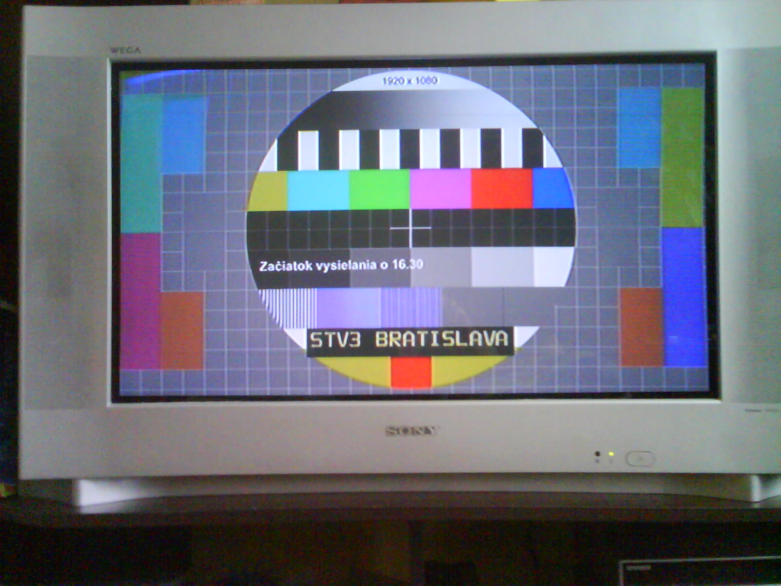

Neviem mi niekto poradiť o akú chybu ide na tomto tv v ľavom hornom rohu obrazovky ktorú je vidno iba asi jednu minútu po zapnutí potom tv ide normálne Ďakujem

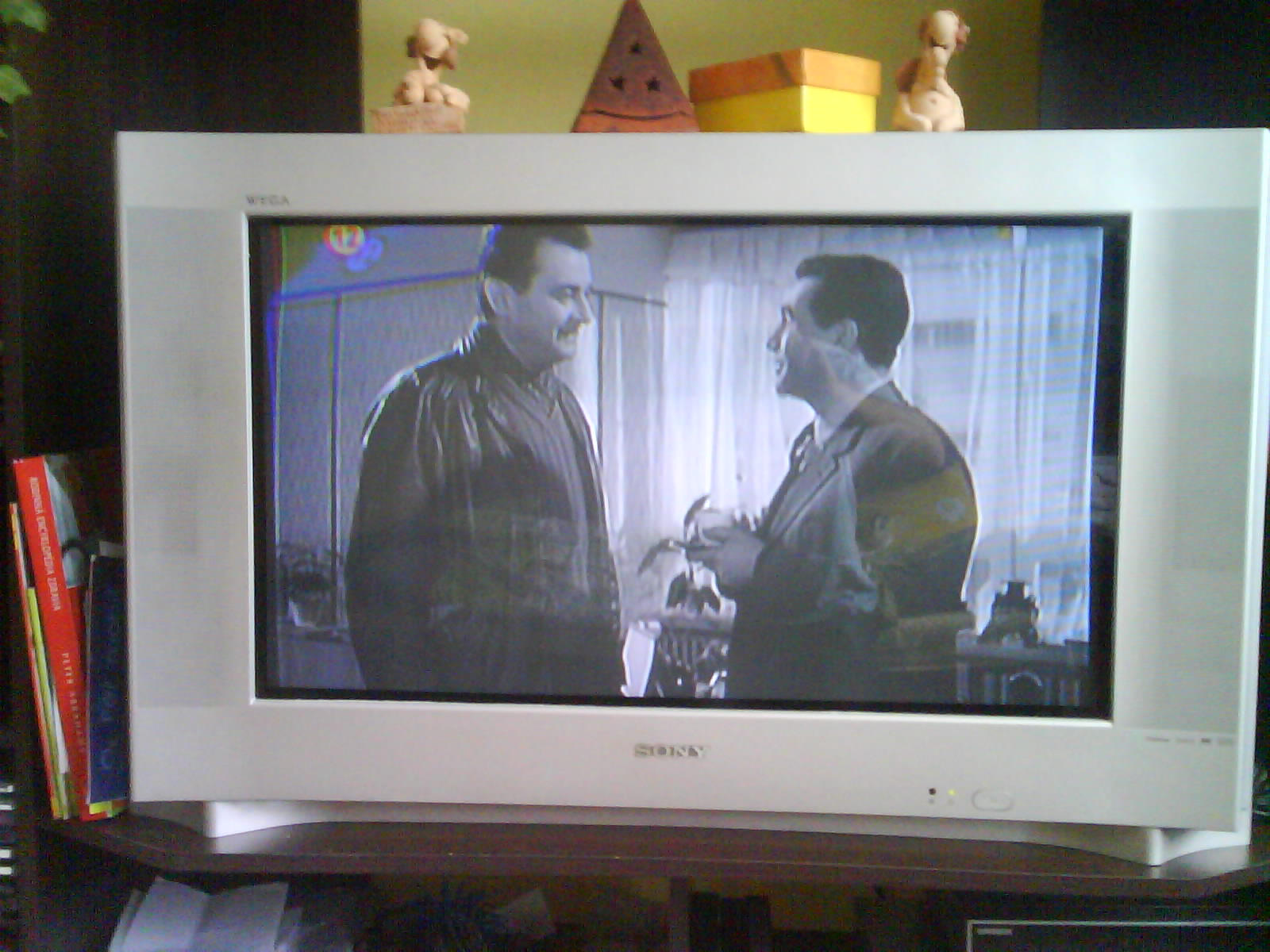

Podle 1. snímku (na tom 2. to není vůbec zřetelné) to vypadá na "rozjeté" konvergence - v tom levém horním rohu. Není to náhodou po nějakém "odborném" zásahu? Anebo po prudkém nárazu (pádu)?
Téměř každá SONY telka má obrazovku TRINITRON (tato ji má 100%-ně!). Poněvadž ale se seřizováním Trinitronu zkušenosti nemám - moc neporadím (ale přesný postup seřízení je v SM popsaný).
Bez TV generátoru se ale přitom asi neobejdeš (myslím si, že ani s tím monoskopem, z 2. snímku, nevystačíš). Bez zkušeností to ale bude "na dlouhé lokte" - než se to vlastně naučíš. Chtělo by to někoho, kdo už to zná a umí :wink:
EDIT: Teď ale znovu čtu začátek - že se to po několika min. samo spraví - tak :nevim:
Zkoušel jsi odmagnetovat masku obr. externí cívkou? Ale to by se zase spíše porušovala čistota, a ne konvergence (nějak to "nemá logiku"). Přesto to zkus, za to nic nedáš 8O

Ale tohle nemá s čistotou barev (a demagnetizací) nic společného. Je to závada při vychylování modrého paprsku, z fotografie je to dobře patrné. Protože to po zahřátí zmizí, je možné, že je na vině slabší emisní schopnost modré trysky v součinnosti s "na hraně" nastavenou dynamickou konvergencí.
Zajímalo by mě, jak se to chová při změně jasu. :wink:
