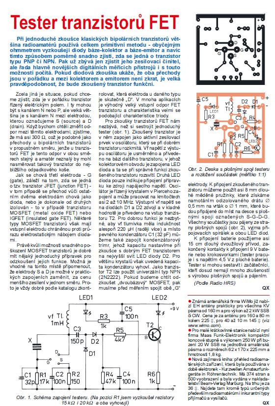

ještě bych měl jeden dotaz jestli můžu
u tohoto testeru(viz.obrazek) tak není v schématu a ani v textu definováno jaké diody mají být použity? Poraďte prosím jaké diody by se tam hodily?
Díky
