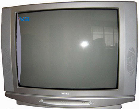

Ta soudkovitost asi není správně,je stažený od krajů ke středu,viz. obrázek.Trafo je také správné,dalo práci jej sehnat.To prohnutí obrazu je na obou stranách,nakreslil jsem pouze jednu stranu.Ještě dodám-na odkazu je TESLA LCE-7001ATS,já tam mám TESLA L-7001ATS.
Jinak to prohnutí je nepatrné,a pouze když jsou třeba v záběru a stran dveře,skříň atd,jinak není skoro vidět.Roztažení je na obě strany,pokud by logo stanice bylo napravo,bylo by tam třeba jen NO,místo NOVA.

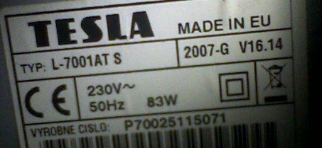

Tak ide o tú závadu obvodu podušky, ale neviem, aké chassis je použité v tej telke. Skús odfotiť zadný štítok, možno to tam bude.
Teraz som si všimol: Na pravej strane TV ten oblúk nie je?? Daj tam obraz so signálom.

Fotil jsem mobilem,tak sry za kvalitu.A ještě jednou dodám:oblouk je na obou stranách,obrázek není žívá fotka,ale stažený z Netu a dokresleno.Mám pouze starý mobil,fotky nic moc.Pokud to nebude stačit,půjčím si foťák a nafotím přímo obrazovku.Prohnutí je opravdu minimální,ale to roztažení je dost na obě strany.

Podla toho štítku neviem, aké chassis tam je. Možno niekto z kolegov tu na fóre bude vedieť. Ale, ako sám píšeš na začiatku: ,,Nejsem bastlíř,znalosti minimální", tak skús pohladať niekoho v okolí, kto sa rozumie TV. Pre nás znalých totiž schéma často nie je potrebná, lebo po otvorení TV vieme, kde ten-ktorý obvod sa nachádza. Pravdepodobne tam bude vadný jeden odpor a jeden tranzistor. V lepšom prípade. Podla MADE IN E.U. tam bude ,,turek", alebo ,,litva".

Však Ti bolo povedané:minimálne odpor, tranzistor, v korekci E/W, čiže, v obvode podušky. A bohužial, na to, aby si dostal KONKRÉTNU pozíciu súčiastok, tak Ty musíš dať najprv vedieť, aké chassis je osadené v Tvojej TV.
9. Nakoľko nie som ,,necita", daj foto toho plošáku a opíš všetky znaky a pod. z neho. Píšeš, že je doska malá, ak je aj osadená v ráme, tak to bude možno Litva, čo bude problém s konkrétnou schémou. Alebo to bude turecké Beko.
