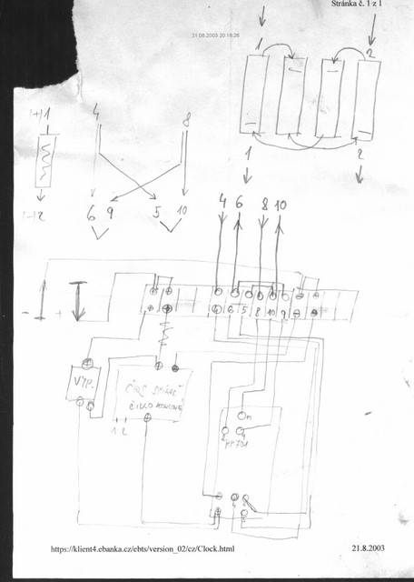

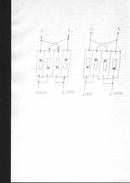

Prosím, potřebuji poradit. Zatím přehazuji 2 fáze elektromotoru ručně pomocí 4 jističů . A to tak, že krajní jističe vypnu a střední 2 jističe zapnu, a naopak střední jističe vypnu a krajní jističe zapnu. Protože toto dělám dvakrát denně, už mě to unavuje a chtěl bych stejnou funkci automatizovat s možností použití časových spínacích hodin. Potřeboval bych to vyřešít tak, aby v případě výpadku proudu zůstalo zapojení na levé straně schématu, který zde přikládám. Prosím poraďte, jedná se mě o co nejlevnější a nejjednodušší řešení.

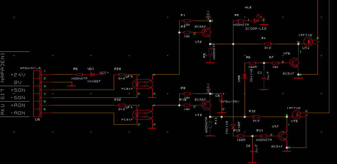

#9 Příspěvek od ZdenekHQ »
Tady máš ideové schema - základem budou dva stykače/relátka s přehozenýma silovýma vodičema (viz zapojení jističů, není na schematu) a schema ovládání s blokací máš na schematu. Ovšem to blokování je pro hodně krátký časy, pro delší časy alá roztočený motor nevystačíš s RC členem a bude to chtít použít třeba 4538.
(14.81 KiB) Staženo 310 x

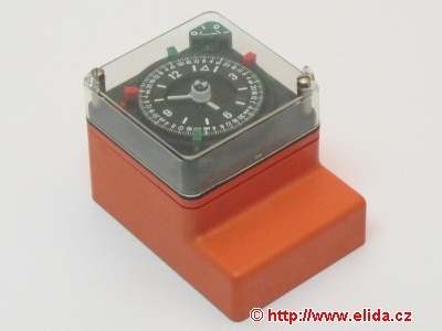

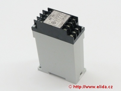

To je pro mě zbytečně složitý. Já mám představu přibližně takovou jako na tomto schématu. Jednoduché a levné, z dostupných prvků. Myslel jsem, že použiji relé PR 701, spínací hodiny a přepínač. to vše bych strčil do hliníkové skříně a pověsil na zeď.Poraďte mě jestli je to funkční nebo jestli je to blbost.
V současnosti přijdu vypnu jističe krajní (udělám klik-klik) a udělám znovu klik-klik (zapnu střední jističe). Ta časová proluka mezi vypnutím a zapnutím je max. 3vteřiny (jenom co to jednou rukou vypnu a zapnu).
