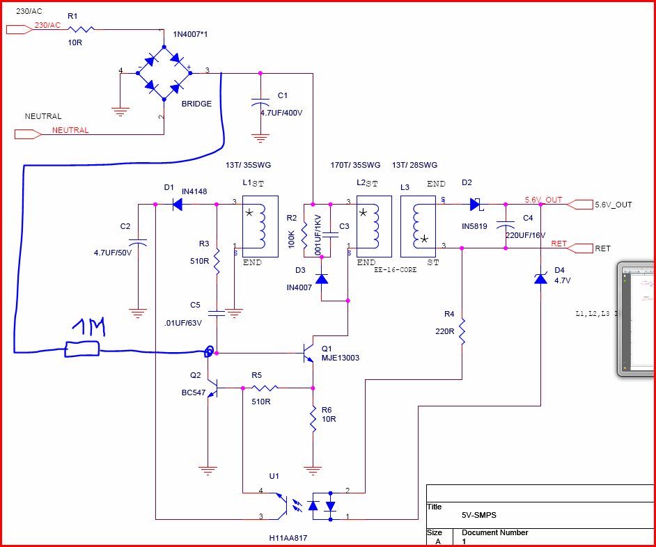

Zdravim,
rad by som tuto nabijack upravil aby davala konstante napatie 5V bez a aj pri zatazeni.
Na internete som nasiel schemu, ktora sa velmi podoba tej ktoru som obkreslil a obsahuje aj feedback zo sekundaru cez optoclen. Pridana cast su suciastky Q2 R5 R6 U1 R4 D4 a U1. V tomto pripade to pri zvyseni napatia nad 5V cez optoclen otvara Q2 ktory uberie Q1 ...

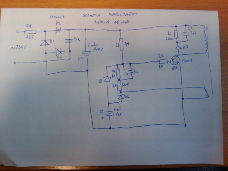

V mojej nabijacke mam naviac zenerovu diodu a opacne pripojeny kondenzator plus extra 10k odpor, co ma trochu metie... a neviem co to tam stvara.
Kde myslite ze by som mal pripojit tranzistor optoclena na mojej nabijacke?
EDIT: Mam tam ten sprosty kondenzator opacne a nemam +V aby som mohol otvarat BC547.
Najdena schema Nokia adaptera s feedbackom

Je to aj v tej tvojej nabíjačke so spätnou väzbou. Iba nezohľadňuje zmenu úbytku napätia na výstupnej dióde pri rôznom odbere. Na tom "opačne" zapojenom kondenzátore je obraz výstupného napätia s vyššie popísanou chybou.
