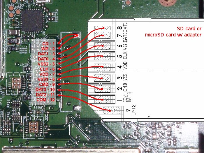

zajímalo by mě jaké vývody SDHC karta má ....nikde to nemohu najít
je tam určitě 5V , 0V , .......SDA , SCL to si nejsem jistej....????
Respektive elektrické schéma SDHC mikro nikde nemohu najít ....
Dík za jakoukoliv informaci.

Kdyby to někoho zajímalo víc, tak je to převzaný nákres úpravy navigace TomTom. Přesněji té, která nemá slot na kartu a má jen 512MB paměti.
fetch.jpg- (99.35 KiB) Staženo 137 x
