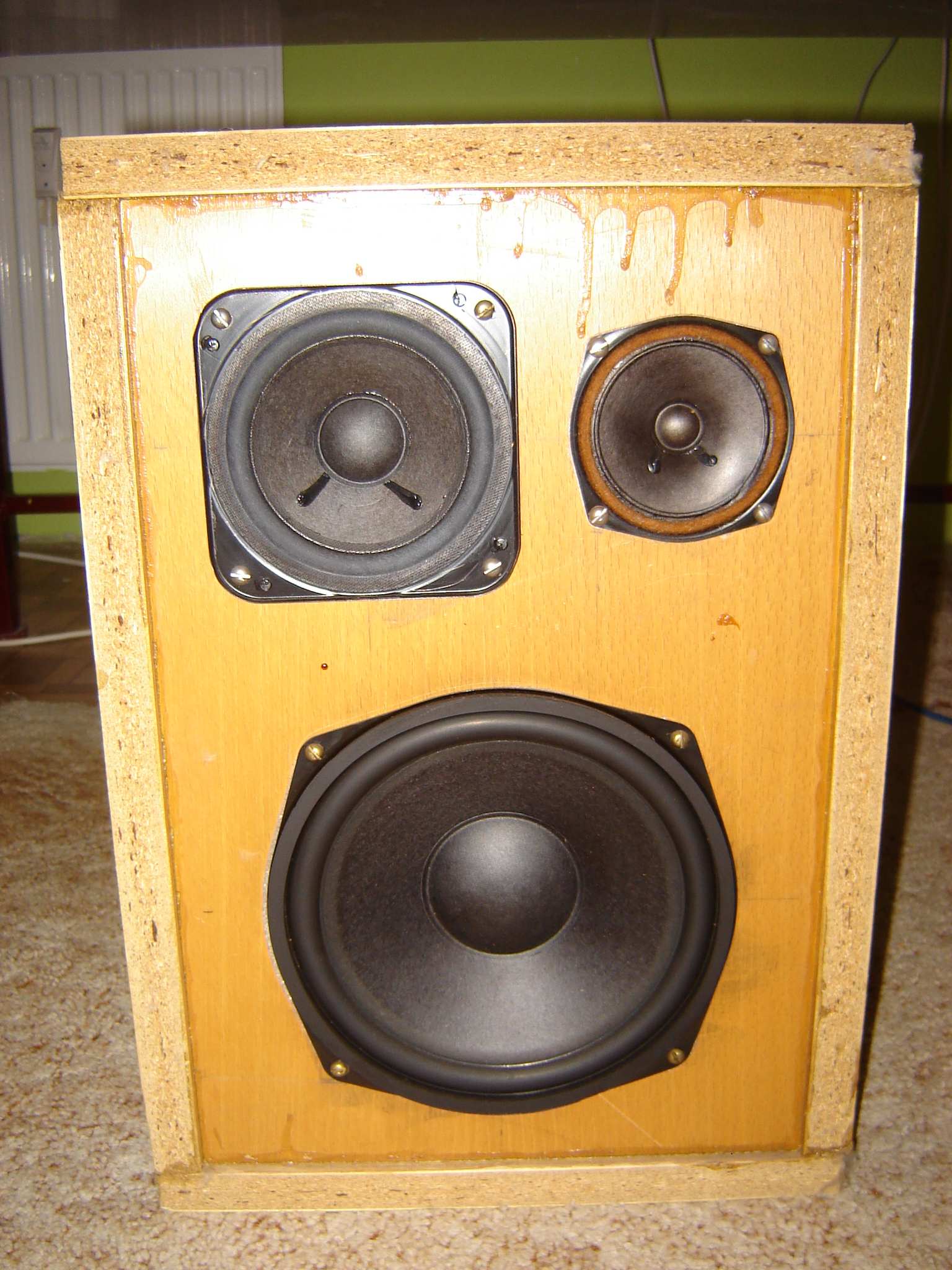

prosimVas potřeboval bych poradit jaky zesilovač postavit k ručně dělane reprobedně ve které jsou 8-) :
:arrow: TESLA HI-FI, ARZ 4608, 8ohmu, 20W
:arrow: TESLA K12 TN, ARV 168, 8ohmu, 5W
:arrow: (tesla?), ARN 6608A, 8ohmu, 20W

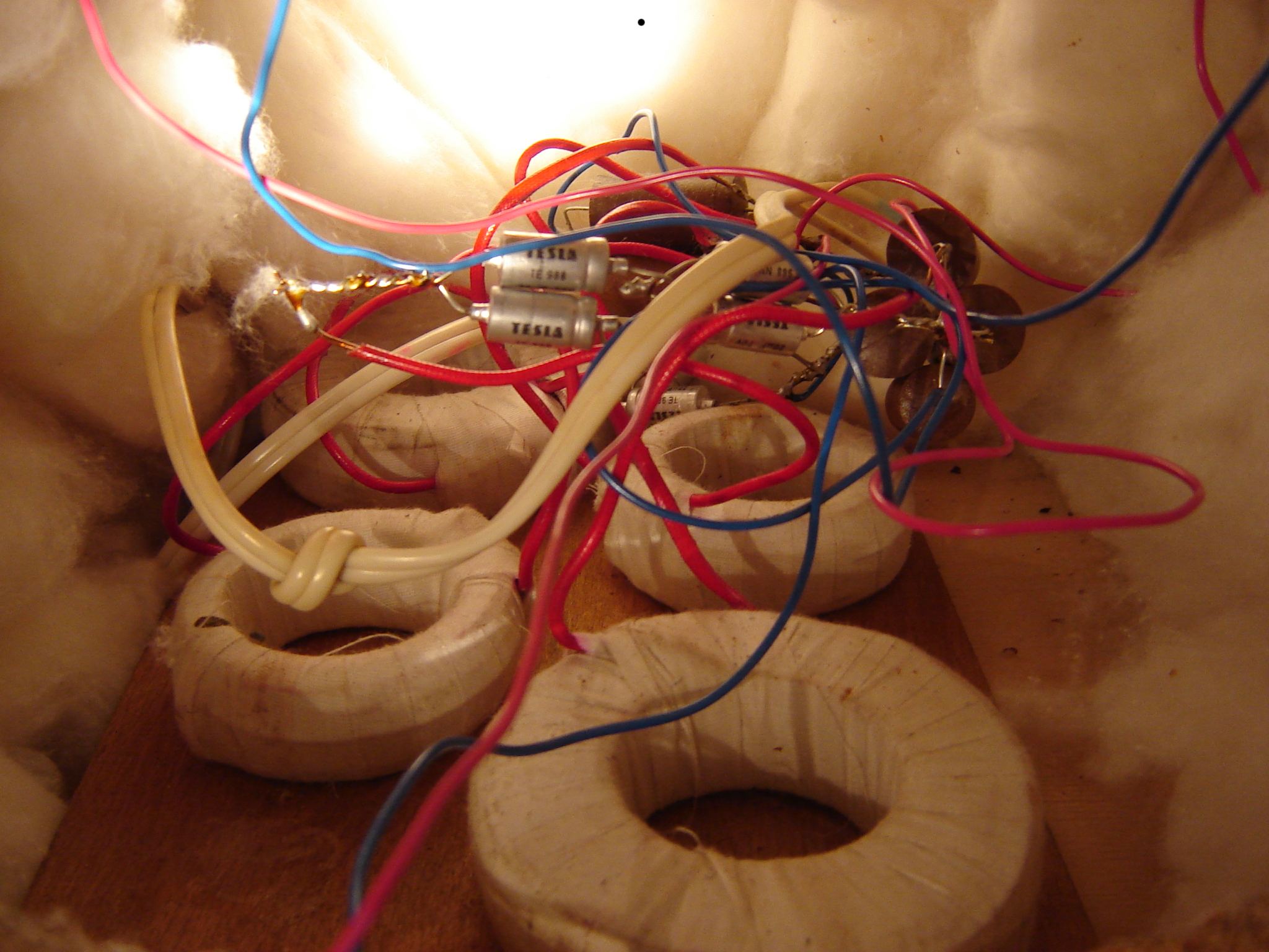

určitě uvnitř je nějaká "výhybka" (bedny stavel profik pred 21lety), a ja nevim kolik watů do toho mužu pustit (odhaduju něco pod 20), sem si jistý že už se to tu milionkrát řešilo, hledal jsem a tech zapojeni je strašne moc, ja se v tom moc nevyznam, ale napajet podle schematka bych to zmakl :), mohli byste mi nejake konkrtni zapojení poradit? Použivat to chci s pc nebo mp3jkou.

Ta "vyhybka" je teda pekna prasacina...

Ano, ty bíle omotané "preclíky" jsou cívky výhybky. Podle dimenzování repráků bych se do sestavy nebál pustit nějakých 35-50W maximálně.

rnbw: No ta vyhybka je takové ptačí hnízdo,..ale jako malý pamatuju že to hralo suprovně, před 8mi roky odešla hi-fi a od te doby bedny staly zastavěne uplne dole v obyvakove stěně

Nehovorim len o spracovani tej vyhybky, ale aj o suciastkach:
Elyty do vyhybky nepatria (a je dost mozne, ze budu uz vyschnute).
Tie hovnaky (hnede kondenzatory) boli pred 20 rokmi zastarane, budu popraskane a mat nedefinovane vlastnosti.
Takze aby si nebol prekvapeny, ked to nebude hrat tak dobre ako kedysi.

A tie vyhybky samozrejme uz budu potrebovat generalku. Tie hnede C budu nanic a elyty tam naozaj nepatria (uz vobec nie take ake su tam.)
Musis ich vymenit za napr. MKT.

tak ja zkusim zjistit hodnoty tech součastek ve vyhybce, podle toho by se dala vyrovbit nová nehovňousková :lol: vyhybka bez počítání (mam pravdu)?

Kdyby jsi chtěl celé chasis NZC020 , tak ho mám i s trafem komplet . Jinak ty TC180 se nikdy nezkratují a dělají problémy jen se vstupy , ty běžné elyty maximálně ztratí kapacitu a ty přijdeš o středy v poslechu , ne o reprák . A pokud budeš mít opravdu zes 2x20W sin , tak ho nebudeš mít dlouho naplno , už je to v rodinné místnosti dost kravál . Jestli chceš , napiš SZ .
