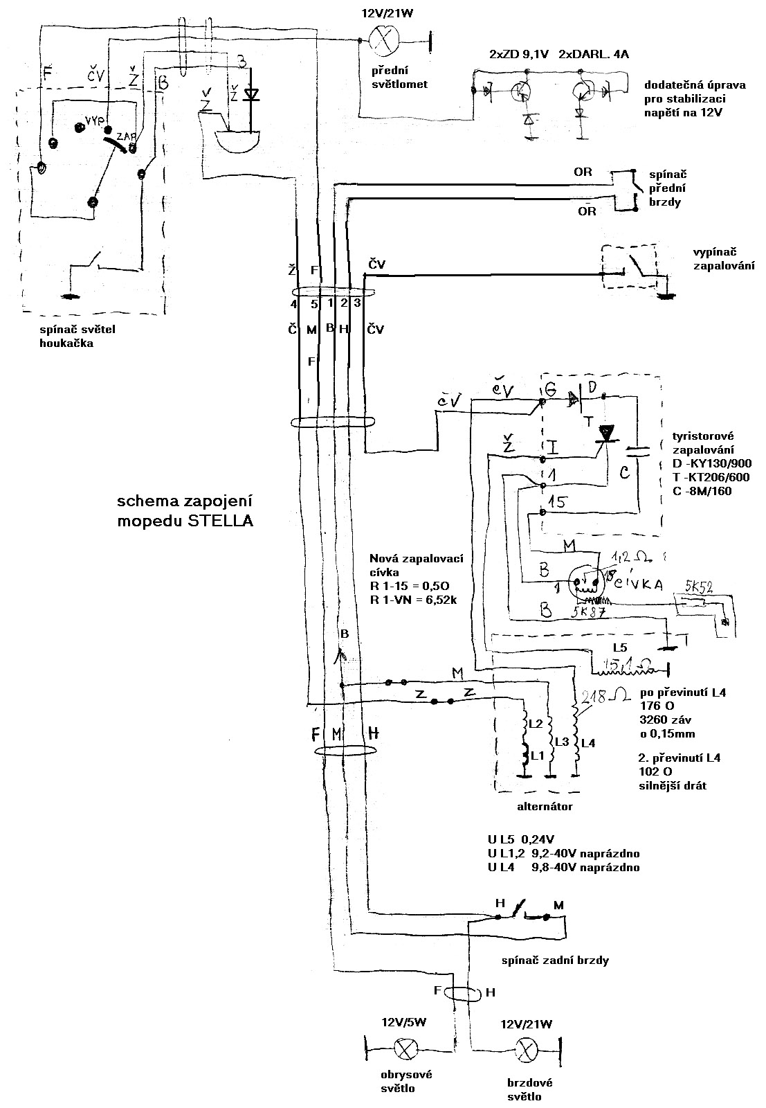

Zháňam schému zapalovania na moped Babetta Stela
bastliar
Příspěvky: 2105
#1 Příspěvek od bastliar »
:arrow: http://thumbs.autobazar.eu/354/1180202_big.jpg
Má prosím niekto k dispozíci schému zapalovania mopedu stela.
Ak sa nemýlim, je tam motor ako v babete s elektronickým zapalovaním.
Problém je, že iskra ide nepretržite pri točení kľukou namiesto toho aby išla len pred hornou uvraťou.
Ďakujem

O mopedu Stella nic nevím, ale je klidně možné, že jiskry to dává dvě za 1otáčku a tedy by to bylo v pořádku. Jak píšu, nevím jak je to tam řešený, stačilo by pár fotek jak statoru s rotorem tak i oné krabičky a ned bysme věděli více.
Jinak schemat CDI zapalování včetně těch na Babetu se po internetu válí kupy, stačí hledat.

Kdysi jsem se v tom vrtal, posílám ti pracně zjištěné schema celé instalace STELLA.
http://sklad.obrazku.cz/obr502321_MOPEDSTELLA.PNG
EDIT
Hodnoty jsem odměřil na svém mopedu, moje úprava na žárovky a navinuté cívky pro zapalování fungovaly.

Dovolil sem si trochu poladit to schema, čitelnost neutrpěla:
