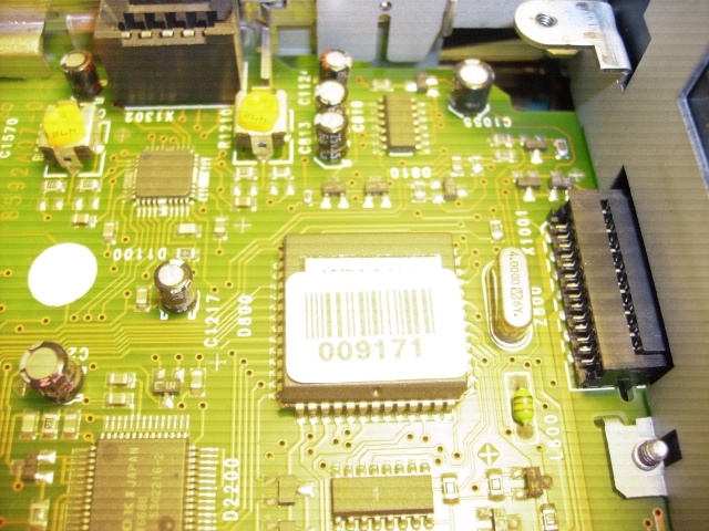

Caute,chcel by som opytat ci niekto neriesil problem s obrazom na tomto fotaku SAMSUNG S630. Pri fotografovani sa mi na fotografiach robia vodorovne pasiky cez celu obrazovku jak na monitore fotoaparatu tak je to vidiet aj na ulozenej foto v PC. Nepomohlo ani formatovanie a resetovanie pristroja ci výmena SD karty. Snimanie videa je bezproblemove. Je k dispozicii uz nejaký novsi firmware?Mne sa nepodarilo najst nic na tento model.
vdaka
(283.79 KiB) Staženo 281 x

Odkedy sa firmwarom opravuje vadne CCD?

nebudem reagovat na ten CCD snimac, uz je to vyriesesene bez jeho vymeny!

Tak som to asi nepochopil. Najprv pises, ze fotka je aj na karte ulozena s pasmi. Takze co staci zvacsit?

stacilo vo fotaku otvorit foto s pasikmi,priblizit ju,potom vratit na povodnu velkost a foto bolo ciste a pekne ju prenieslo aj do PC bez pasov.Lenze takto trebalo robit pri kazdej foto. Pripadnu výmenu snimaca ako si pisal by som asi riesil ako nerentabilnu takze nahodne som skusil teplovdusnou pajkou prehriat dosku a kupodivu to slape dodnes. Pekne to uklada foto bez pasov na kartu. Nahrat fw ma napadlo pri tom ako sa to spravalo.
