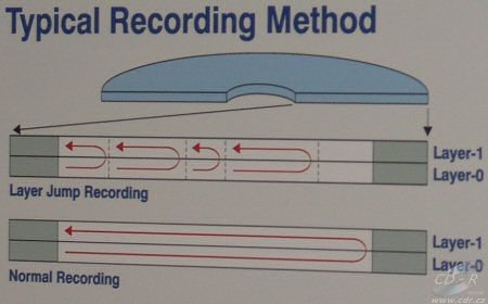

Je fakt, že jsem to nezkoušel, ale z druhé strany originálky DVD mající více než 4,7GB jsou už taky DL ne?
V tom pripade mi to vychadza zase na citanie vrstiev postupne....
Tak mam z toho mierny hokej.
A kutilmile - nelituju tě
paleni.jpg- (20.12 KiB) Staženo 129 x
Takže pozor, dvojvrstvové napalované DVD nieje to isté ako originál dvojvrstvové DVD. Prehrávač to nemusí vedieť prehrať.
Inak tie dvojvrstvové sú naozaj robené tak, že sa začne čítať jedna vrstva od stredu smerom k okraju DVDčka ako na jednovrstvovom, ale tam sa to potom chytí na druhú vrstvu a číta sa zase naspäť smerom ku stredu. Je to zaujímavé pozorovať pri otvorenom prehrávači a zrýchlenom prehrávaní.
