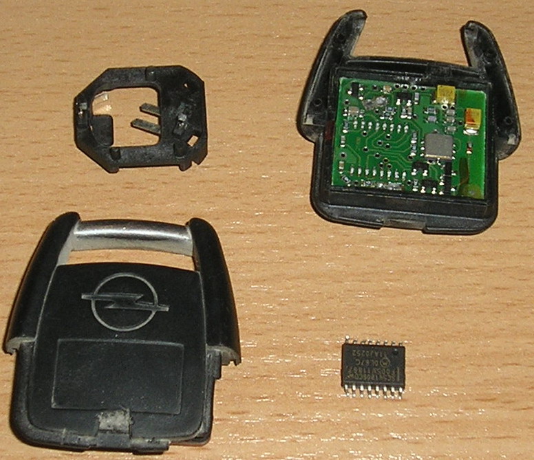

Závada jednoduchá po páde na zem sa rozpadol a odletel držiak baterky plus šváb to ako to je nekvalitne urobené ani nekomentujem len ma zaujíma ako ho tam naorientovať ? Vie niekto poradiť alebo ak ho niekto má tak sa do neho pozrieť.

Podle té fotky by mohla ta ploška zleva dole být zem. Tzn. najít datalist toho obvodu a projít zapojení pinů, kde má napájení a tak. Jedničku označuje tečka na pouzdře. Výrobcem je Motorola, víc bohužel nepřečtu. Ani se mi nechce věřit, že to takhle od té desky odpadlo..

Killroy : Ani se mi nechce věřit, že to takhle od té desky odpadlo..
A všimni si,ako sú zvláštne vyhnuté vývody na tom čipe.

Bolo mi zaslané foto originál kľúču tak to spájkujem dohromady dám to majiteľovi vyskúšať potom sa ozvem ako to dopadlo, ja som popravde tiež nechcel veriť že sa mu to po páde na zem len tak jednoducho rozpadlo, ešte som sa nikdy z niečim takým nestretol, vďaka všetkým za ochotu poradiť.

Ked vidim, ako su pokrivene vyvody toho IO, tak to zjavne neodpadlo "len tak"...

Aj som zabudol odpísať že kľúčik už zasa funguje, chcem poďakovať tomu kto mi poslal foto na email a ja som email omylom zmazal a nemohol som mu odpísať, ešte raz ďakujem moc mi to foto pomohlo.
