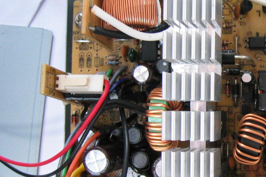

Dobrý den. Chtěl bych si vyměnit ve zdroji ventilátor, ale nevím přes jaky konektor se připojuje. Mám ho ještě v PC a nechce se mi ho vytahovat jen abych se podíval na ventilátor a pak obědnal. Nemáte ho někdo rozebraný? Díky
takhle ti nikdo neporadí, těch konektorů pro FAN se používá více typů (někdy i bez konektoru napevno připájený), záleží na modelu zdroje, vždycky se to dá ale nějak při výměně přizpůsobit
Já měl na mysli ten zdroj o kterém se zde píše. Eurocase ATX-550 JSP. Na první stránce byla fotka rozdělaného zdroje, ale nešlo z ní nic zjistit, tak proto se ptám. Samozdřejmě, že není problém to předělat na jiný konektor, ale kdybych obědnal s onym konektorem, který tam sedne, tak je to bez problému. No a pokud je tam na tvrdo napajený, tak to je jedno jaky konektor.
