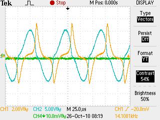

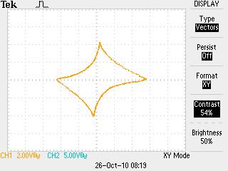

Zdravim. Zkousim poprve zmerit a zobrazit hysterezni krivku magnet. jadra osciloskopem a nejak se mi ten vysledek nezda:-) Metoda je takova, ze zesilovacem poustim do primaru harmonicky signal a pred primarem na bocniku merim magnetizacni proud (zluty sign.) a na sekundaru mam jen 1K2 odpor jako zatez a merim napeti sekundaru (modry). Poradite mi v cem delam chybu? Predem diy.

Sekundární napětí je úměrné rychlosti změmy (derivaci) magnetického toku. Pokud chceš vidět průběh úměrný magnetickému toku, musíš to sekundární napětí integrovat, minimálně RC-článkem, když už ne integračním zesilovačem.

tak, integrator RC to vyresil:-) Ted je vse krasne jak ma. Diky za radu!

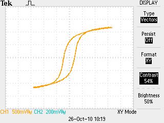

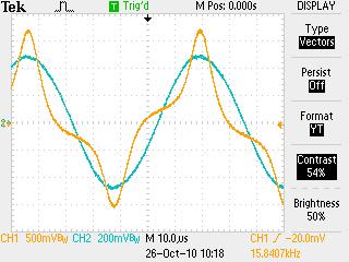

:-) Jj, uz to napravuji. Prepocty hodnot uz je snad jen formalita. Viz odkaz ktery se tu obevil.

Ale nezapomínej, že tam nemáš integrátor, ale jen integrační článek.

zkousel jsem male feritove jadro na 20KHz a na sekundaru jsem mel 22KOhm a 10nF.
Plati v tom mem mereni tyto prepocty do skutecnych velicin?:
pro B=(U*R*C)/(S*N) kde U je okamzite napeti na C
pro H=(N*I)/ls kde I je proud primarem (magnetovaci)
