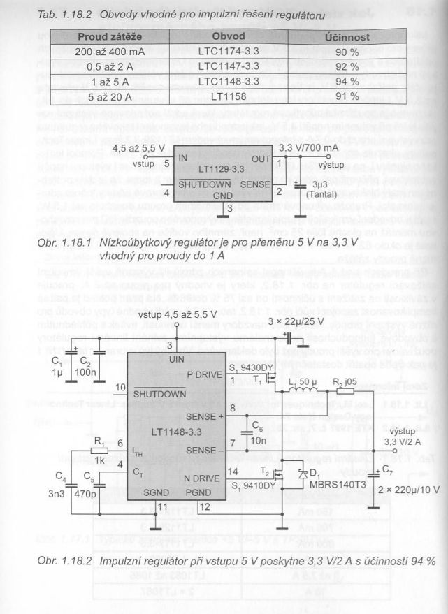

kdyztak bazis po schematech, sezen si pocitacovy zdroj a napajej jim jeden z techto obvodu:
(79.19 KiB) Staženo 114 x
(143.6 KiB) Staženo 138 x

ted me to trklo, sezen si pocitacovy zdroj a na oranzovych dratech je napeti presne 3,3V, to napeti se nesmi menit, protoze myslim napaji procesor a az v Biosu ho muzes pro procesor snizovat ci zvysovat, ale z vystupu zdroje jde vzdy 3,3V stabilnich, proc vymyslet vymyslene, nemusis hned jit kupovat zdroj za 500,-, staci i nejaky starsi, co ma oranzove draty, ty 4A z nej nakrasno dostanes
