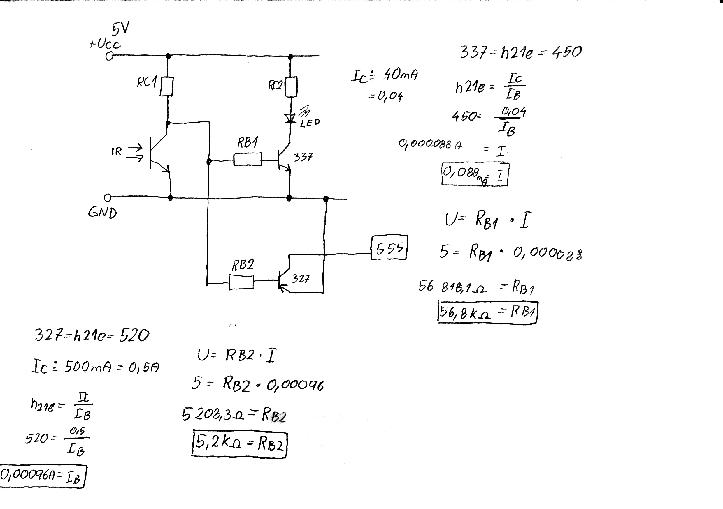

Ahojte navrhujem si prvý vlastný obvod a potreboval by som trocha pomôcť.
Obvod obsahuje foto tranzistor ktory bude spinať ďalšie dva tranzistory PNP a NPN. Vyratal som si rezistory na bázu tranzistorov len neviem či spravne, chcel by som vás poprosiť o skontrolovanie. H21e som pozeral v dataschete ale bol tam písany len rozsah napr.260-600 tak som ho zmeral multimetrom a použil tuto hodnotu. Ešte neviem ako určiť rezistor pre colektor foto tranzistora.
Za odpovede Vám vopred všetkym veľmi pekne ďakujem

Ten PNP ti takhle fungovat nebude.

on musi byť zapojeny opačne ako NPN, tak by mal byť pripjeny emitorm na +5V. spravne?
Příspěvky: 20897
#4 Příspěvek od BOBOBO »
Nezapomeň v tom případě , že Ti přivede další kladný potenciál přes EB a RB2 .

V prvé řadě by to asi chtělo zjistit Ic toho fototranzistoru za tmy a při pracovním osvětlení.

Ty výpočty máš principielně dobře (číselně jsem to nekontroloval). Prakticky to ale chce ten odpor dát tak 2x až 3x menší, aby se tranzistor dobře otevřel. Když se podíváš na grafy, tak uvidíš, že při malém napětí Uce zesílení klesá. Další věc je, že dost silně pochybuju, že ten 327 bude mít při Ic=500mA zesílení 520. To má možná při malém proudu, ale při půl ampéře to bude míň. Řádově míň. To se chce podívat do datašítu.

ĎakujemVám za odpovede, v dateschete sa h21e ako zisťuje? z grafu? lebo čo som pozeral tak tam je len tolerancia 250-630.

vladonik píše: ... sa h21e ako zisťuje? ...
... já zjišťuji měřením, protože co výrobní šarže (někdy i kus), to originál ... 8-)

vladonik píše:ĎakujemVám za odpovede, v dateschete sa h21e ako zisťuje? z grafu? lebo čo som pozeral tak tam je len tolerancia 250-630.
Např. zde http://www.datasheetcatalog.org/datasheet/fairchild/BC327.pdf je to vidět na obrázku 3. Ta spodní čára je pro Uce=1V. Pokud chceš Uce nižší, musí být Ib vyšší. Na to je dobré si prohlídnout obrázek 1. Těch 500mA tam už ale není vidět.

neni mi jasné prečo potrebujem vedieť veľkosť Uce

vladonik píše:neni mi jasné prečo potrebujem vedieť veľkosť Uce
Pokud do báze teče proud, chceš, aby tranzistor sepnul. Měl by se tedy chovat jako sepnutý spínač, jako kus drátu, tedy napětí na něm by mělo být co nejmenší. U drátu to znamená, že jeho odpor je co nejmenší. U tranzistoru se přímo odpor moc nedefinuje, protože je nelineární, takže zůstaneme u toho, že chceme malé napětí na něm. Menší Uce znamená lépe sepnutý spínač.
Má to i praktický dopad. Maximální povolený výkon na tranzistoru je Pc=625mW. Platí přitom P=Uce*Ic. Při Ic=500mA a Uce=1V je P=500mW. To už jsi skoro na maximu. Když snížíš Uce, bude to méně hřát a tranzistor déle vydrží.

Další věc je, že o to Uce budeš mít míň na té 555 a mohlo by ti tam to napětí chybět.
