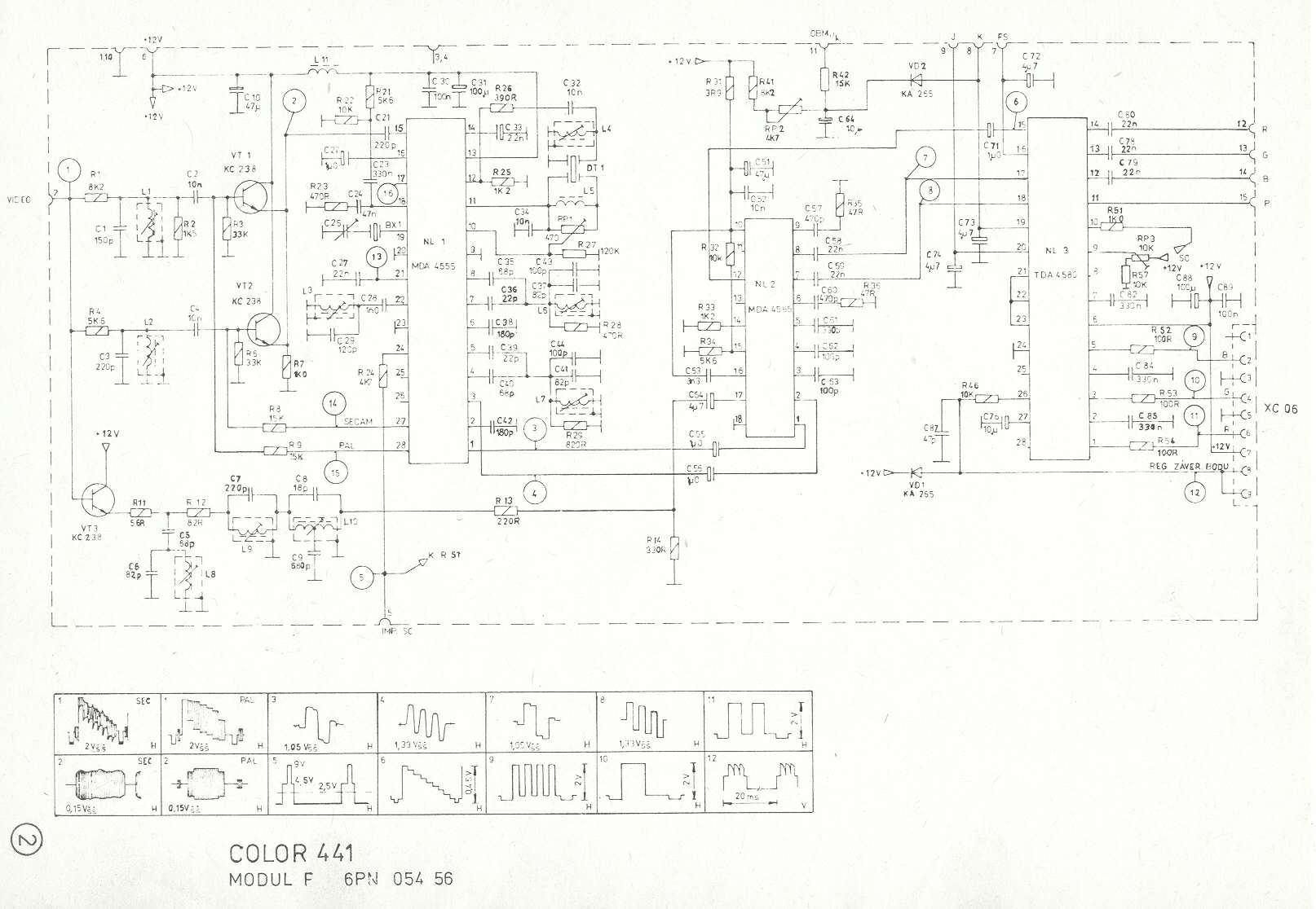

Daj si dohromady patricne schemy a lahko na to prides.

eFko
(149.56 KiB) Staženo 273 x
Poslední slova před smrtí - Tam není víc jak 12 voltů.

Este treba schemu rozkladov.

Zkontroluj odpor R10 (10k) a C27 na vývodu D vn-násobiče. :wink:

Tož tu je..
(150.68 KiB) Staženo 1838 x

zhoreny je aj R10
Příspěvky: 14452
#8 Příspěvek od masar »
No tak spálené odpory vyměň, pro jistotu i C27. Pokud závada přetrvá, bude třeba vyměnit i vn-násobič. :wink:
