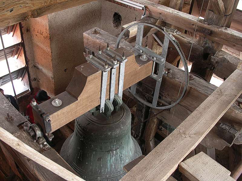

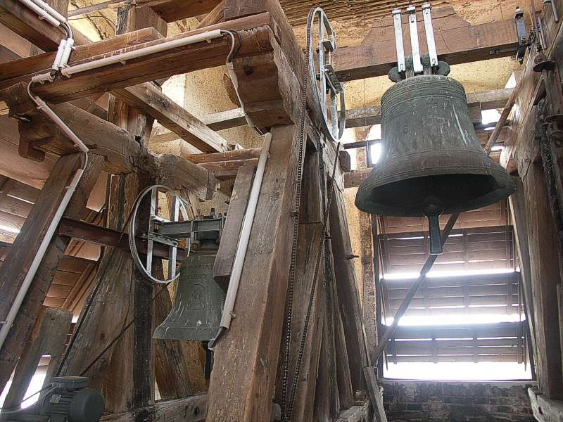

BOBOBO to myslel zřejmě takto že?
(92.4 KiB) Staženo 143 x
(88.33 KiB) Staženo 149 x
Příspěvky: 20888
#13 Příspěvek od BOBOBO »
Joo , to je onoo , ale ještě pro úsporu ceny je řetěz jen na délku pohonu a dále je kolem kola u zvonu přisvorkováno lano .
