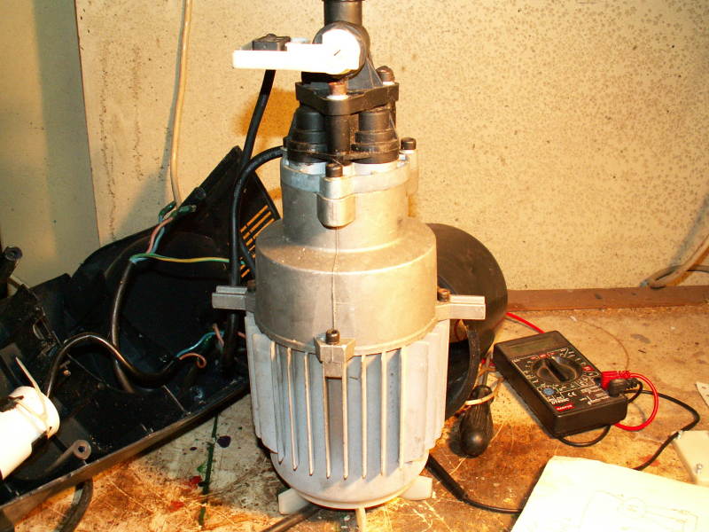

Až ji rozdělám, dám sem fotky i s měřením jak je díl velký.

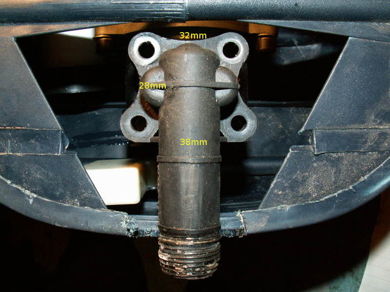

asi bych to řešil tak, že bych tam narouboval rychlospojku, rozhodně žádnej plast apod
jinak rozměry na fotce jsou mezi osami děr, průměr díry 6mm

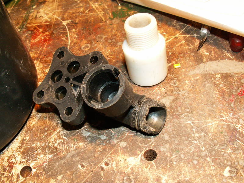

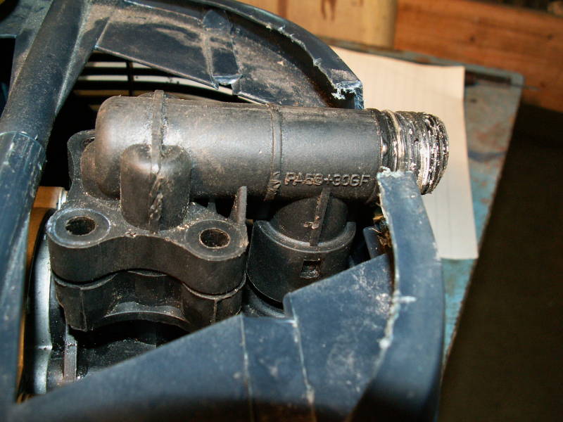

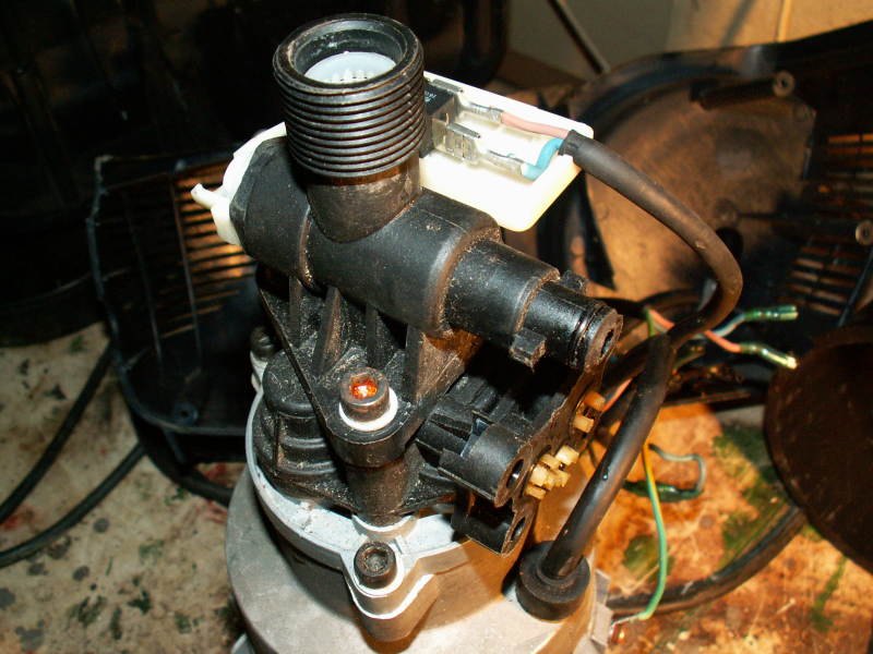

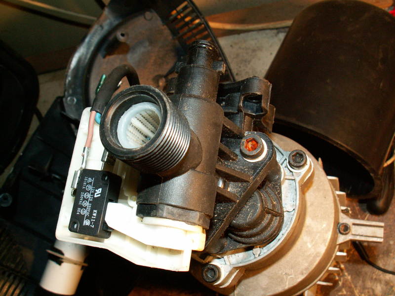

Atlan píše:hmm Tie plasty by mai ist zvarat nie ? len skade zvaracku a material...
Co tak narezat zavit do vnutra a zalepit to.
svaření je bez šance. koukni na fotky, měl sem přes to našroubovanou převlečnou matici a to celé zalepené epoxydem a koukni jak to dopadlo, svlíklo se to, Dovnitř závit taky nepůjde, není tam místo, protože je to zalomený skoro až ke kolenu.

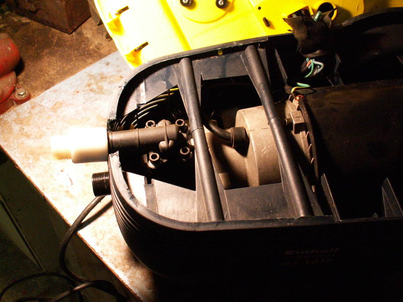

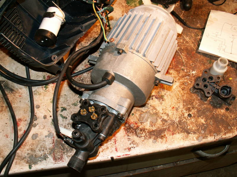

Přidávám ještě pár fotek, kdyby měl doma někdo něco podobnýho ( třeba myčku s vadným motorem a stejnou přírubou.) Motor je bez označení, s rozběhovým kondem.

Nedavno jsem uplne stejnou vec resil, ale na KingCraft wapce.
Furt jsem hledal nejake dily na tohoto vyrobce a nic.
Nakonec jsem si z praskleho dilu precetl kat.cislo toho dilu, zkusil googla a sup - nejaka Italska stranka od Karcheru s nahradnimi dily.
Tak jsem zavolal prodejci dilu Karcheru a prej "neni problem, objedname". Za par dnu bylo po problemu. Karcher je, zaplat buh, jeste firma ktera zna slovo servis a nahradni dily.
