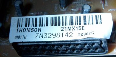

A našel jsem fotku štítku.
(78.29 KiB) Staženo 131 x
