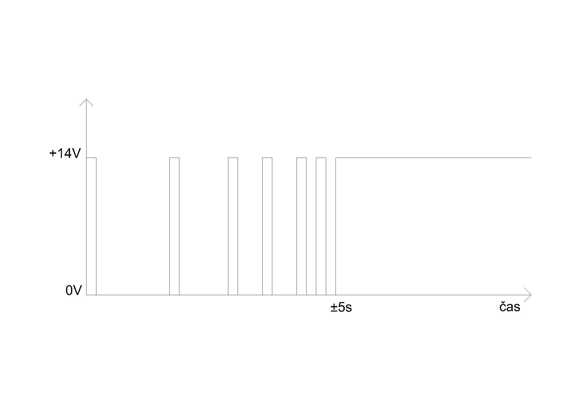

Měl bych tu menší problém se kterým si nevím nijak rady. Sháním nějaký obvod, který by měl fungovat na principu padající kuličky. Přikládám graf který to lépe popíše.
Mnohokrát děkuji za kladné odpovědi.

Časovač 555 zapoj jako astabilní multivibrátor a po startu snižuj napětí na blokovacím kondíku referenčního napětí na vývodu 5.

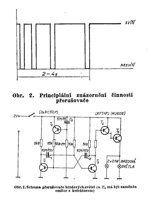

Kdysi v pravěku vyšlo tohle zapojení ve Sdělovací technice. Bylo to použité jako automatický blikač brzdových světel. Jen je to součástkami polatné době vzniku (r.1978). :lol: Já o tom tenkrát uvažoval, že bych to dal do škodovky. Ale nakonec zůstalo jen těch úvah. Kdyby tě to zaujalo, je k tomu i popis.
(39.19 KiB) Staženo 121 x

Díky moc kdyby byli ještě nějaké nápady tak je uvítám.
Zkusím překopat ten historický kousek jelikož bych chtěl ty frekvence obráceně na začátku delší prodlevy a ke konci kratší až by se to změnilo v trvalí svit. Pak by se mi moc líbilo to s tou 555 jen opravdu nevím jak to zapojit aby to mělo promněnnou periodu.
