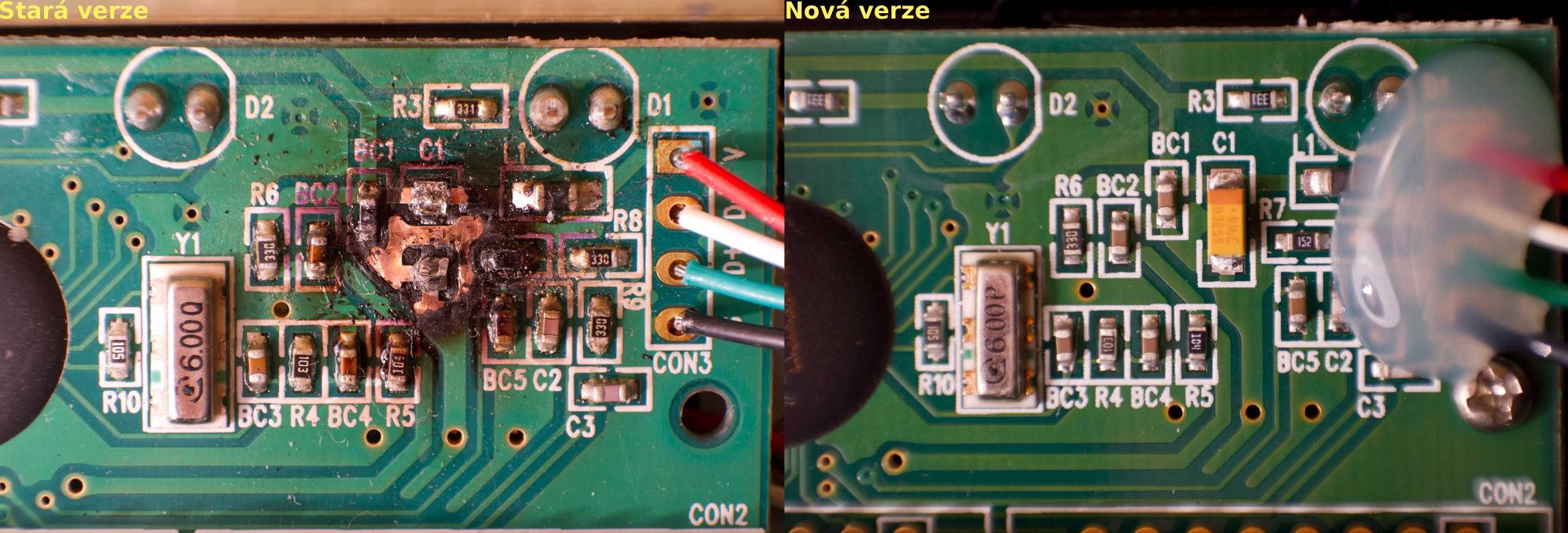

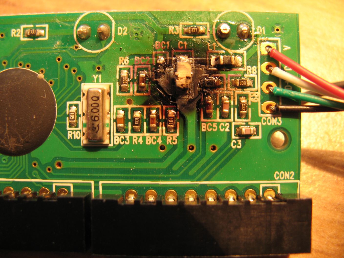

Tak jsem jednoho dne připojil USB konektor klávesnice Logitech UltraX do USB portu obráceně. Klávesnice nefungovala, ale trklo mě to až když něco začalo smrdět. Potom už jsem přišel na to, že je něco špatně. USB port měl ulomenou destičku, která slouží jako ochrana proti zastrčení konektoru opačně.
Trochu jsem si vnitřně zanadával a po vychladnutí jsem klávesnici rozebral.
Uvnitř byl očouzený plošňák a viditelně jedna spálená součástka. Myslíte, že je ještě šance to spravit?
Ta součástka vypadá jako dioda nebo rezistor, ale v popisku má C1, takže to bude asi kondík. Myslíte, že ostatní součástky budou ok?

Ten smradistor byl původně s velkou pravděpodobností tantal - ty tohle hrozně rády dělají. Buď rád, žes nevyhořel. O funkčnosti ostatní elektroniky pochybuju, přece jen přepólování i při tak malém napětí jako je 5V není zrovna oblíbený pracovní stav veškerých moderních polovodičů - mimo to, většina i na USB připojovaných periférií má dnes pracovní napětí nižší, generované předřadným stabilíkem právě z USB napájení 5V - a tady je obráceně připojených 5V dokonale vražedné...

Pre zaciatok ten zvysok kondu odstran a ocisti to okolo. Premeraj na skrat a pripadne vyskusaj.

Tak jsem to očistil a zároveň sehnal úplně stejnou klávesnici. Na tom kondíku je napsáno:
106C
03E155
V GESu jsem nic nenašel, ale v GME mají podobný:
http://www.gme.cz/cz/cts-10m-16v-c-p907-020.html
Ještě zkusím prozkoumat stáré desky, jestli tam takový nebude. Těm malým rezistorům se předpokládám nic nestalo. Jak to mám otestovat na zkrat, jako že mám změřit odpor napájení - co když mi to měřák zničí (teda ne, že bych nějak moc očekával, že to bude ještě provozuschopné)?
