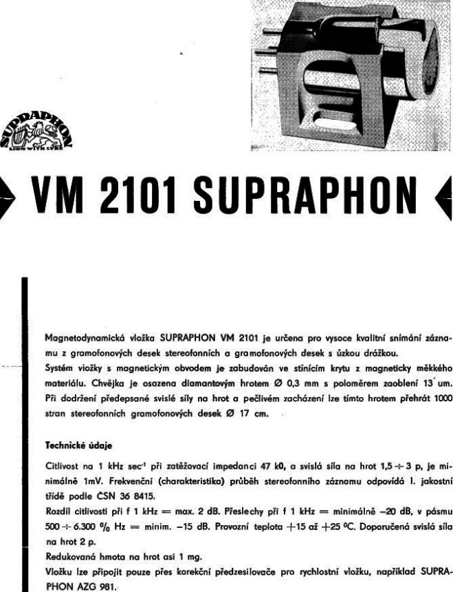

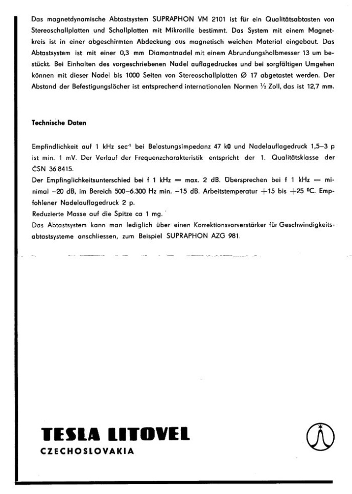

Samotnému se mě někde ve sklepě válí gramofon do krerého patří vmxxxx(tuším NC142-on má v sobě už korekci-ten můj kus), ne pro to, že nemám pro něj využití, ale právě protože se v něm kdysi pokazila VM2101 a opravdu, ale opravdu se mě do toho nechce kupovat žádná nová vložka a natož dotoho vrážet nějáké prachy, i přesto, že tu mam plno zbytků různých vložek VM2202, 2102 apod., nedám z toho nic pořádnýho dohromady, protože mají bohužel všechny volámané hroty, nebo natolik pokažené, že je nelze provozovat.
Nevím, má či nemá to cenu uschopňovat, on když tehdá naposledy běžel, že jsem něco potřeboval akutně nahrát do pc (nakonec to dopadlo tak, že jsem to nahrál nakonec krystalckou, protože mi nezbylo nic lepšího), tak se tak ,,líňě,, točil ten talíř, musel jsem různě pomálat tomu kolečku, měl jsem pocit, jako kdyby bylo natolik opotřebené že by jemně prokluzovalo, či nedosedlo jak mělo.
ideální by bylo, až bude na aukru nějáká již použitá vložka, abych ji zalevno koupil.
Nejradši bych tam však vrátil tu starou původní VM2101, ale ta už se bude asi blbě shánět, mžná že by stačila chvějka, pokud ty původní zmetky dohledám.
Mimo toho je to ještě roz-vyvážené, a nemám žádnou váhu čím bych to vyvážil, aby byl správý tlak, a z penězi to neumím
VM2101-2.png- (243.47 KiB) Staženo 102 x
VM2101.png- trošku jsem to přizíznul. kvuly velikosti
- (299.88 KiB) Staženo 91 x
