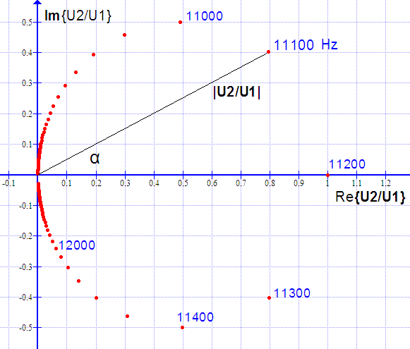

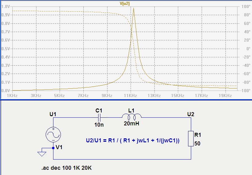

Problém vidím hlavně v tom, že grafy na papíru jsou 2D, takže třeba závislost absolutní hodnoty přenosu na frekvenci nebo fáze přenosu na frekvenci jsou jasné - na ose x je frekvence, na ose y to druhé.
Pokud máme znázornit frekvenční závislost pro výslednou komplexní veličinu, potřebovali bychom 3D graf pro x, Re{y} a Im{y}. Dá se to trochu obejít na 2D grafu tak, že kreslíme jen koplexní výsledek, a frekvenci poznamenáváme k některým bodům pro informaci. Je to spíš taková demonstrace, jak to lidštěji ukázat.
Tyto dva obrázky ukazují stejné průběhy, jen trochu jinak:
