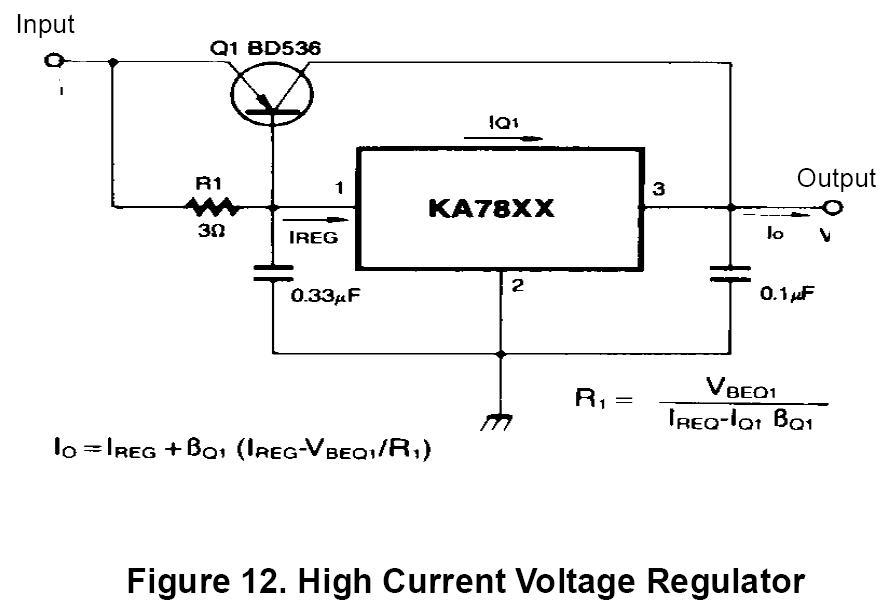

#3 Příspěvek od BOBOBO »
Třeba by to šlo jako s jinými :

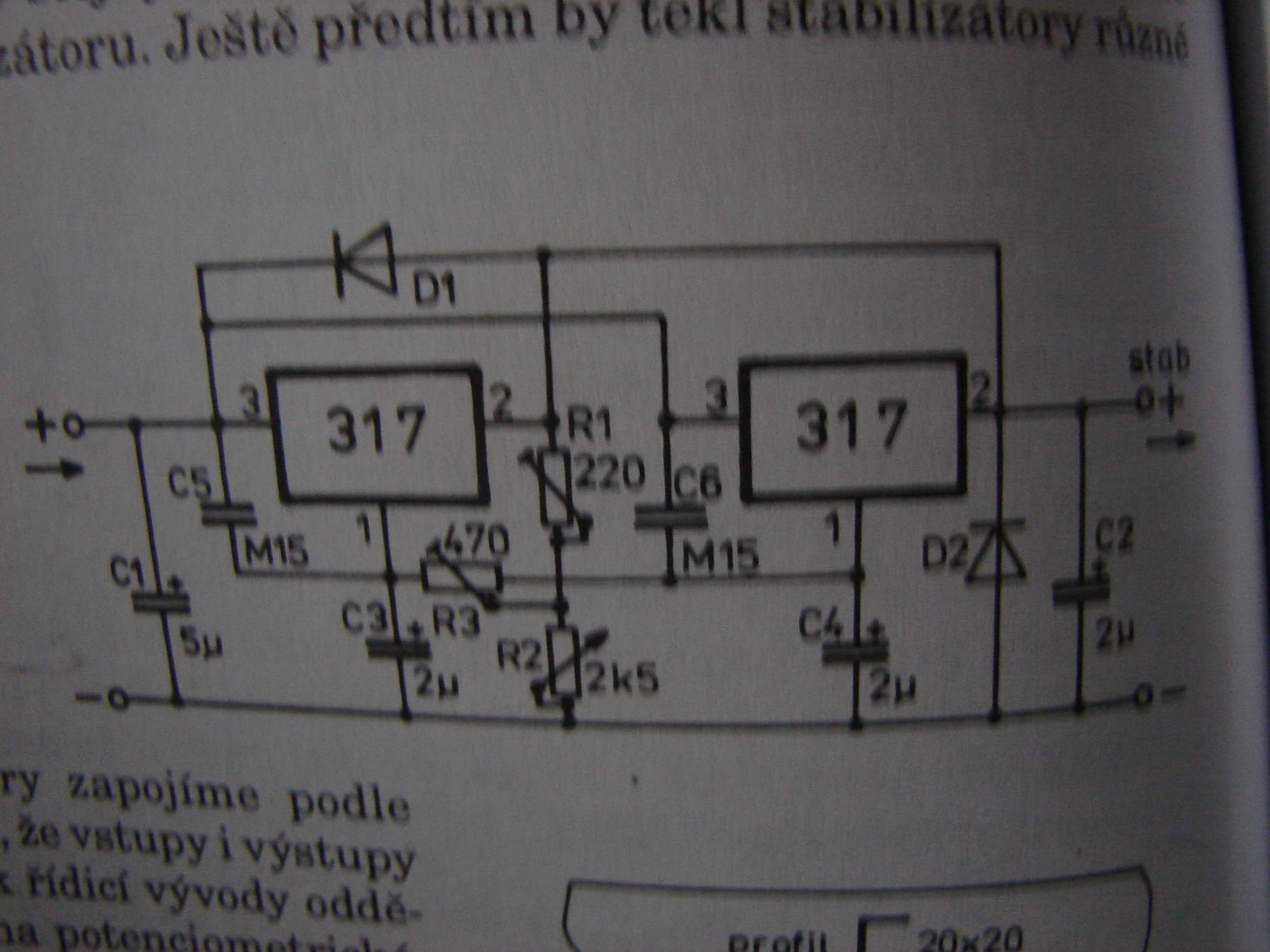

#5 Příspěvek od Hanizek »
Možná to půjde něják podobně:
