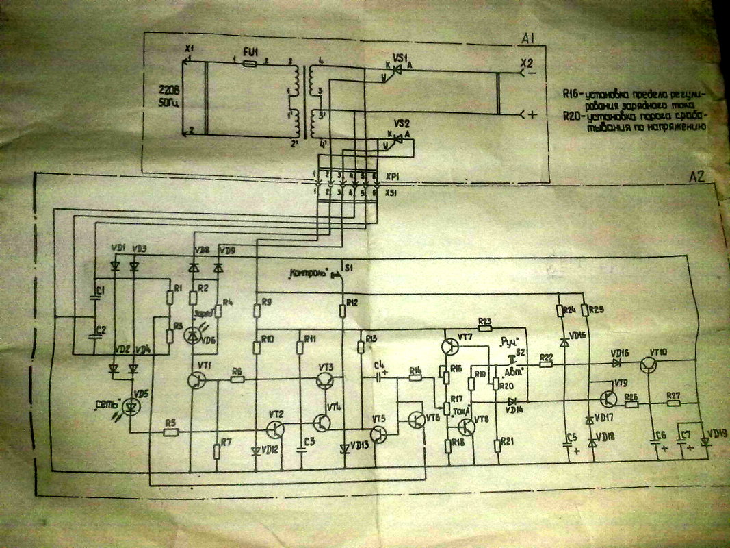

Nabíječka má rozpadlou diodu KD105b, je oranžová s jedním zeleným proužkem, nevěděl by někdo o náhradě? Nabíječka šlapala pouze na přímé nabíjení, impulzní nabíjení nefungovalo. Mohla by to být ta dioda, nebo mám měřit a pátrat dál.. Díky

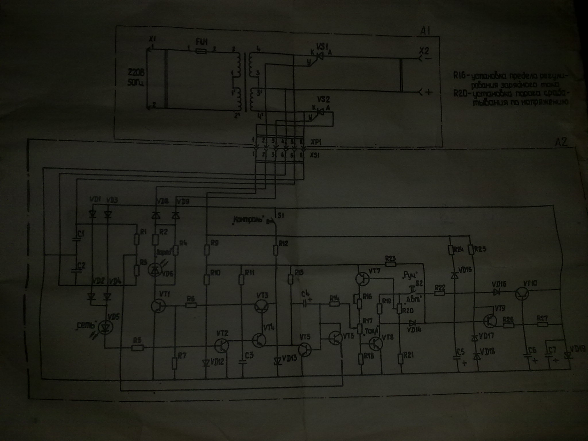

Ta černočerná tma je schéma, nebo se nezobrazuje jen mě? 8O

omlouvám se, je to focené z telefonu... :roll: jinak moc díky "kovar"

Myslím si , že na tom schema chybí jeden spoj . Jinak pro napěťové omezení je třeba proměřit porovnávací obvod i s kondy . Nastavení regulace proudu od nuly máš snad nastavené dobře ?

Trochu jsem přidal jas.

Tak co palako , úspěch , nebo na to jen koukáš ? Ale ani my netušíme , kde se KD 105 nachází .
