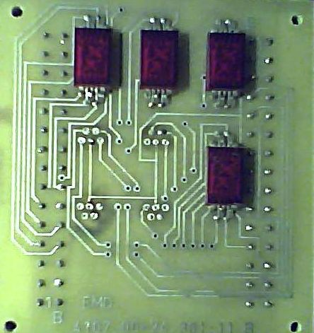

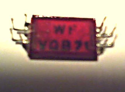

Je to u VQB71 normalni jev? Ma smysl to opravovat, nebo vzhledem ke spolehlivosti techto displeju je lepsi je nahradit jinymi?
Taky mi odešel jeden displej, teda asi 3 segmenty v něm. Tak jsem objednal od denkla 5 nových kousků. No a pak odešly další a další, takže mi už zbyl jen 1 jako náhradní. Ale multimetr už pár měsíců funguje jak má. Takže problém vidím v těch VQB71....asi je lepší je vyměnit za jiný typ.
Takze nejspis vymena vseho vcetne DPS.... to zas bude chutovka. Neexistuje nejaky ekvivalent VQB71, pinove kompatibilni? Alespon bych usetril vyrobu DPS. Dvumistny displej tam rozhodne davat nechci, mam v ho druhem kousku bm546 (asi bylo zjisteno, ze ono VQB stoji za ..., tak jsou tam VQE) a diky jejich umisteni jsou v cisle mezery po dvou digitech a vypada to priserne.
Mimochodem, jak je to uvnitr VQB71? DS k tomu nemam, ale rekl bych, ze v segmentu jsou zapojene 2x paralelne 3 seriove LED. Displeje jsou totiz napajeny z 12V a spinany E147C (OC) a na pracovnim odporu je asi 5V, takze na segment vychazi tak 6V....

jinak se zda, ze provozni parametry nejsou prekroceny, vychazim-li z odkazu vyse uvedeneho. Akorat mi prijde, ze na segmentech je ubytek tak cca 5V pri cca 12mA, zvlastni, zkusim to zmerit primo.
