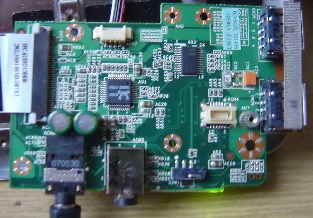

Dobrý den,
Sháním tento board : 35G2L5020-C0

Kodek je v pořádku.Divné je to okolo konce AU3 (EUA6011A).Na sluchátka to hraje,ale ne na interní repra.Sluchátka jdou přímo z kodeku z front výstupu.Repra jdou přes EUA z rear výstupu kodeku.Na EUA mám VDD jen 1.5V,má být min. 4V.Na té desce je docela vopruz něco hledat.Chtělo by to schéma .....
Ta dska se dá okolo litru sehnat,ovšem podle majitele se to nevyplatí.Ptám se jen pokud by se někomu válela doma z nějakého vraku tak za polovic.
