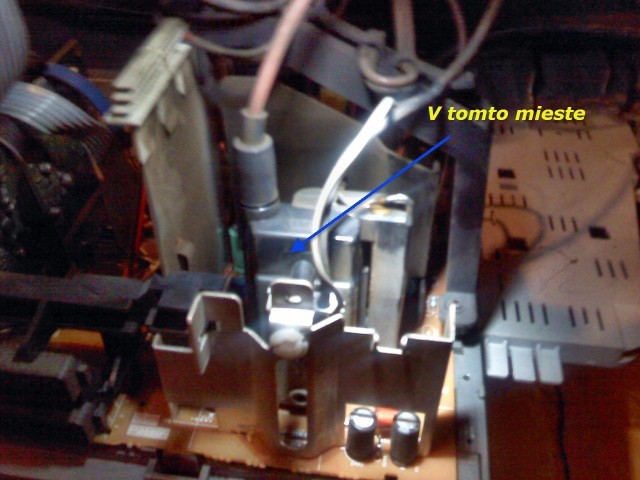

Dobrý deň !
Mohol by mi niekto poradiť ?
TV Philips 29PT8521 tesne po ukončení záruky, plne funkčný, začal syčať a smrdieť. Po otvorení zadného krytu som hned objavil chybu. Nie som elektrikár , ale je tam prepálená krabička (FOCUS SCREEN - nič iné som na nej nenašiel napísané) s ktorej to syčí.
Oplatí sa volať opravár a investovať do toho ? Alebo lešie šetriť na novú TV.

"Kurvítko" bylo načasováno přesně a zafungovalo tak jak mělo (dnes se všechno vyrábí tak, aby to vydrželo "2 roky + týden", páč záruka je 2 roky) 8O :cry:
Jinak - ta "krabička FOCUS SCREEN" je součástí VN-trafa a musí se vyměnit. Můj názor je, že oprava se vyplatí - nevnucuju ho ale nikomu :wink:
EDIT: Napsal jsi ten model telky přesně a hlavně celý? Sice asi existuje i tenhle, ale Google mně vyhazuje spíše modely PHILIPS 29PT-85xx (s dalšími-různými dvěma čísly).
Upřesnění je nutné z důvodu nalezení správné tech. dokumentace (servismanuálu) - nejlépe by bylo vyfotit typový štítek (ze zadního deklu) :roll:

Bolo by dobré,zistiť,či si naozaj odpísal presný typ Tv,ako Ti odporučil mr.KOKUN kvôli zisteniu ceny VNT.Ale ja si myslím,že volať servismana sa Ti oplatí.

29PT8521 existuje, to trafo se objednat dá a oprava v servisu bude rentabilní. Té telky se zatím škoda.
