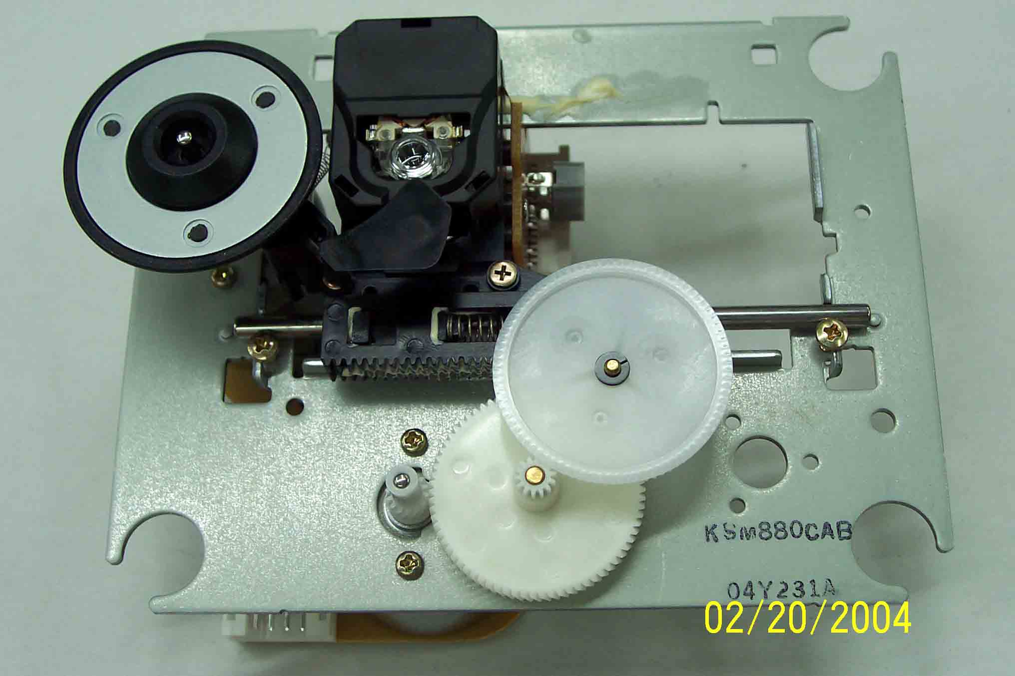

Sry.pozeral som nejake detaily na tych optikach-ta 213F tam nesedi-ma ine zuby...a zohnat sa da fakt asi len cela mechanika a ta stoji dost....pozeral som aj tu ksm213CCM a ta je tiez uplne odlisna...

Pozeral si tuto? http://www.avelmak.sk/index.php?lm=1034 ... icle=22410
Ak hej, tak potom bude skor sediet ta KSM880CAB ktoru si ty uviedol. ALe pri nej nie je cena. NO ratam, ze i tak sa s cenou dostaneme na cca 20€, co je uz nad financny strop.

Ved si to mal rozobrate tak vies ako ta optika vyzera.
je to tato? http://alltronic.com.sg/images/KSM880CAB.jpg
Este ma napada-na ame.cz uvadzaju ze by to mohlo byt kompatibilne s tou 213CCM a to stoji zhruba 3OO kc,avsak neviem do akej miery je to kompatibilne-aby to neboli vyhodene prachy.
Original 880ka komplet stoji 1500kc,to je mimo.

Jo, je to ono. Je tam podoba. Ta optika ma aj ochranu proti prachu. Takze to sedi. Jj kukal som na ame.cz. Ta cena je prehnana a zas zbytocnych 300kc, co je 12€ nemam, takze asi nebudem robit pokusy. Co ak to nebude sediet...Cital som na jednom polskom fore, ze typek si kupil prave tu 213CCM a neslo mu to. Mal tam nejaky problem.
