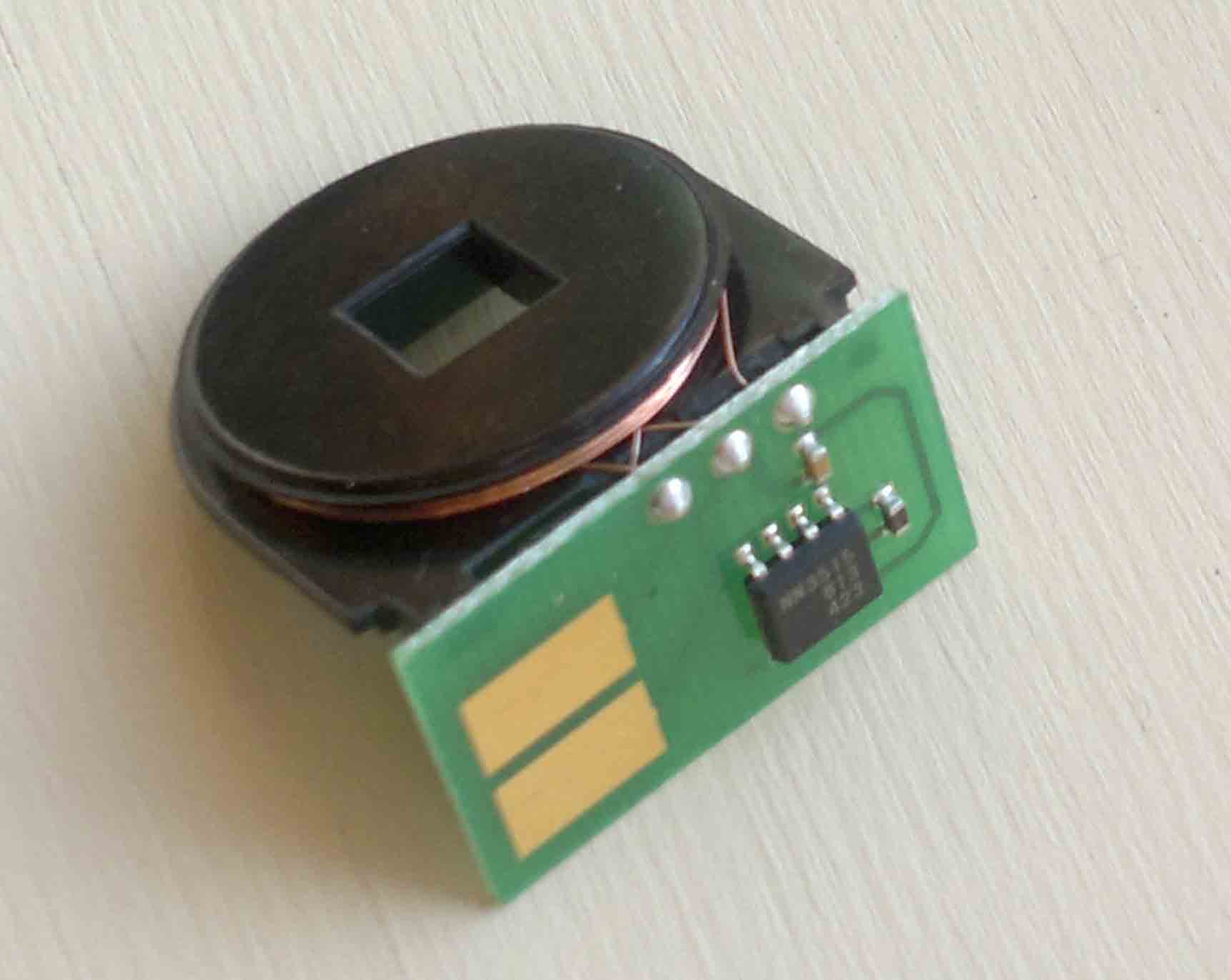

Začínám do toho trochu pronikat. Je tam toto, s označením NN3515
a konfigurace vypisuje - neznámý toner VYP
možná kdyby se to dalo změnit, tak by to pomohlo, ale v service menu jsem to nenašel
Obavam sa, ze ani v servisnom menu s tym neurobis nic. Musis zmenit obsah tej EEPROM - bud prepisat (skopirovat z druhej) alebo vymenit (kupit cely "chip" aj s tou antenou).
