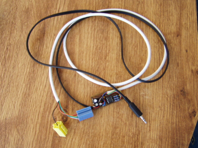

cputakt
Příspěvky: 1234
Registrován: 01 lis 2005, 00:00
Bydliště: Karvínsko
#9 Příspěvek od cputakt »
Tak jsem včerá byl za ´Banda´který mi sestrojil ten aux vstup místo CDchangeru.Zařízení bych si možná vyrobil sám ale nemám udělaný programátor pro PIC a nikdy jsem to nedělal tak jsem požádal Banda aby mi to sestrojil a povedlo se.Tímto mu děkuji za ochotu, je to slušná práce a vše fungovalo na první zapojení.
(146.48 KiB) Staženo 286 x
