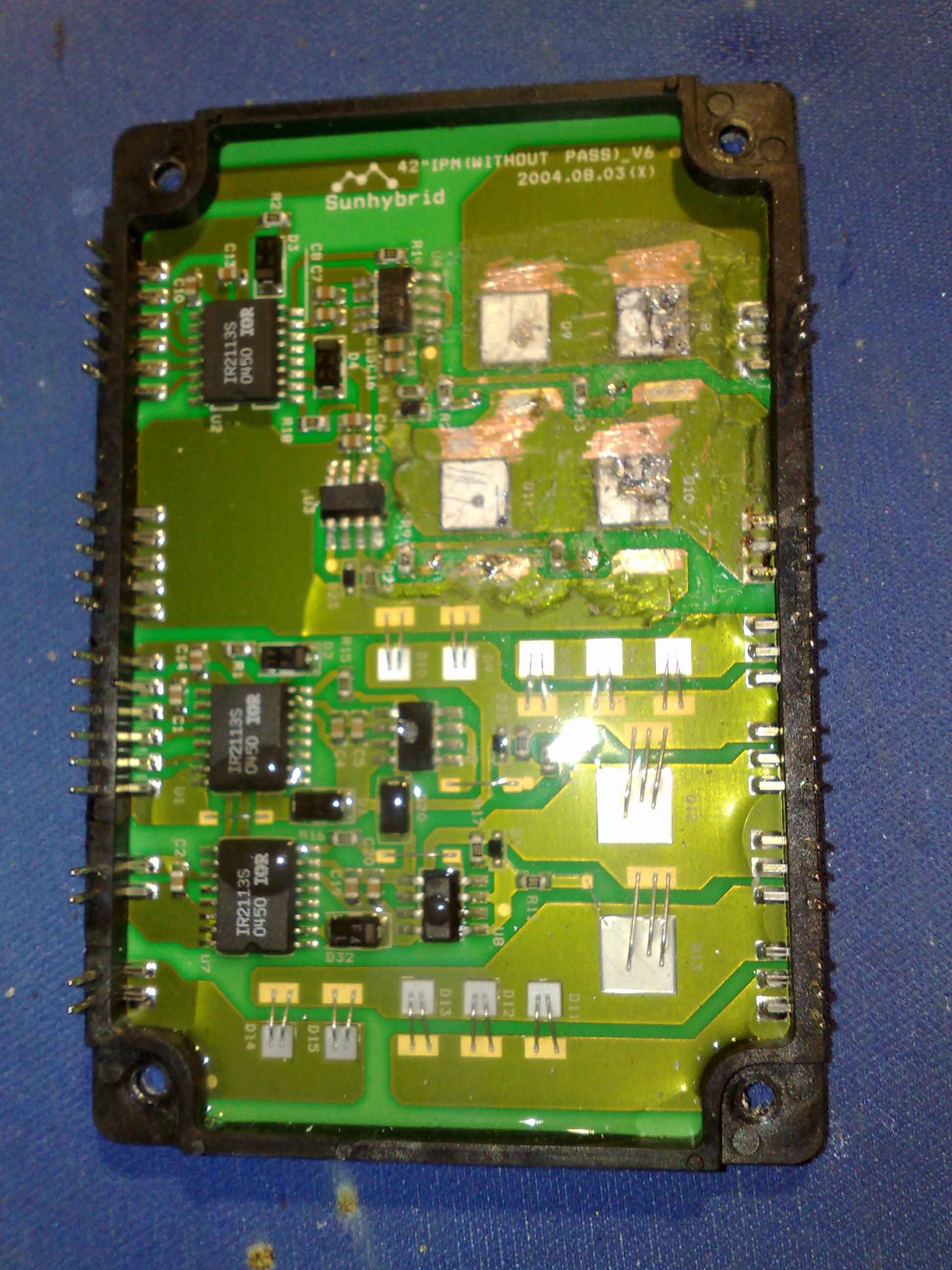

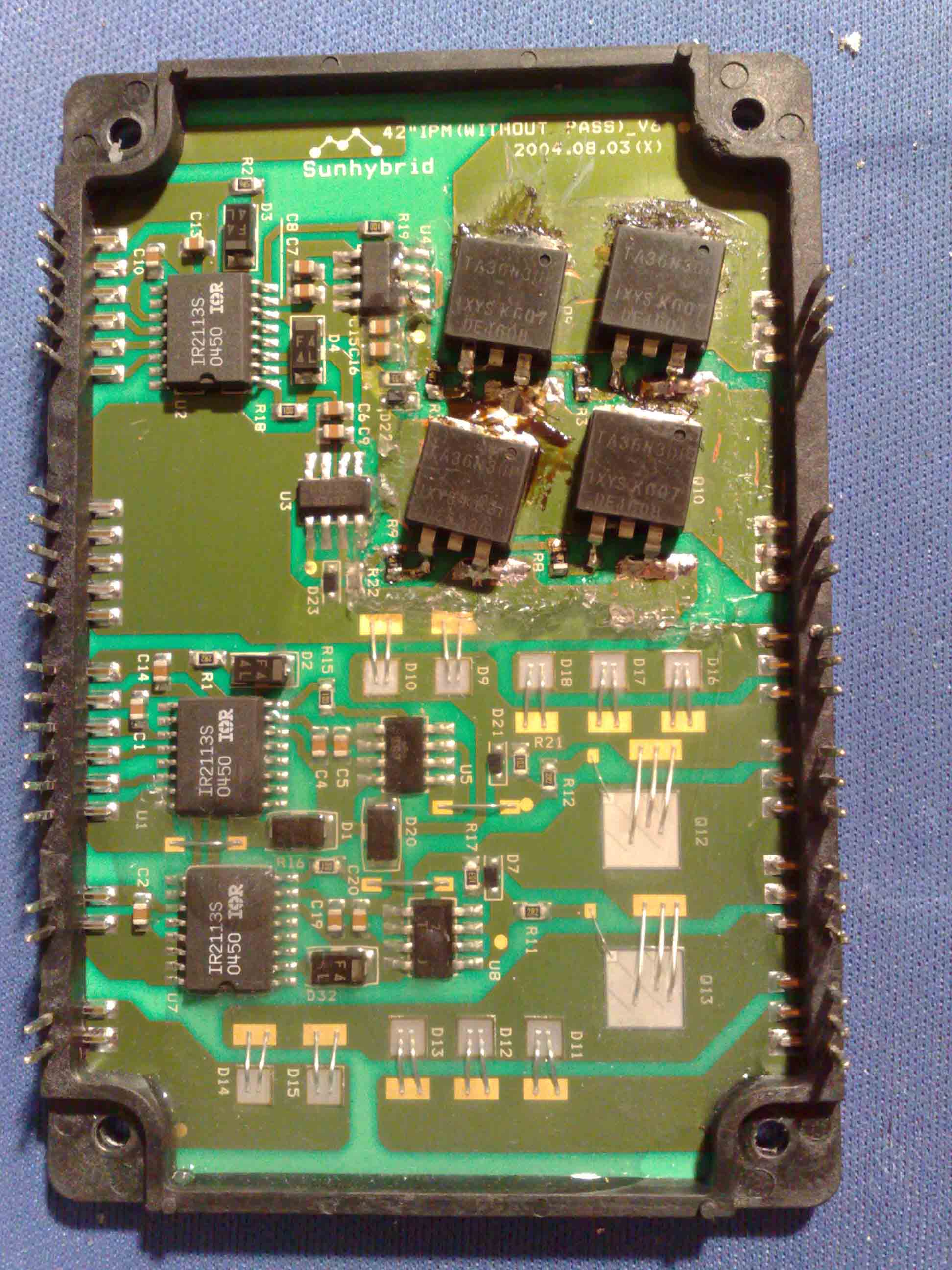

Zdravím všetkých, oprava ZSUS na LG PDP42V6 je reálna - našiel som odkazy na nete od Poliakov a skúsil čo sa dá... Takže je tam v tom hybride potrebné vymeniť tie tranzistory a odpory na G-čku...
Tranzistor IXTA36N30P a odpor 4,7ohm
po odstránení naparených pri vysokej teplote mikropájkou sa pomaly dajú akoby odspájkovať po častiach a zostane čistá pospájkovaná plocha pre nový tranzistor) sa dajú naspájkovať priamo na dosku a oprava je týmto viac menej vykonaná. Ale podľa toho čo som čítal - viď odkazy nižšie, vymenil som aj kondenzátory - 680uF/250V na ZSUS - 2x; a na YSUS C72 33uF/25V - ten zabezpečuje 15V na ZSUSe. Ja som mal C72 vyschnutý úplne... Samozrejme na ZSUS aj poistku T4A.
Životnosť zatiaľ neviem, dám vedieť ak odíde... (dúfam že po pár rokoch najskôr)

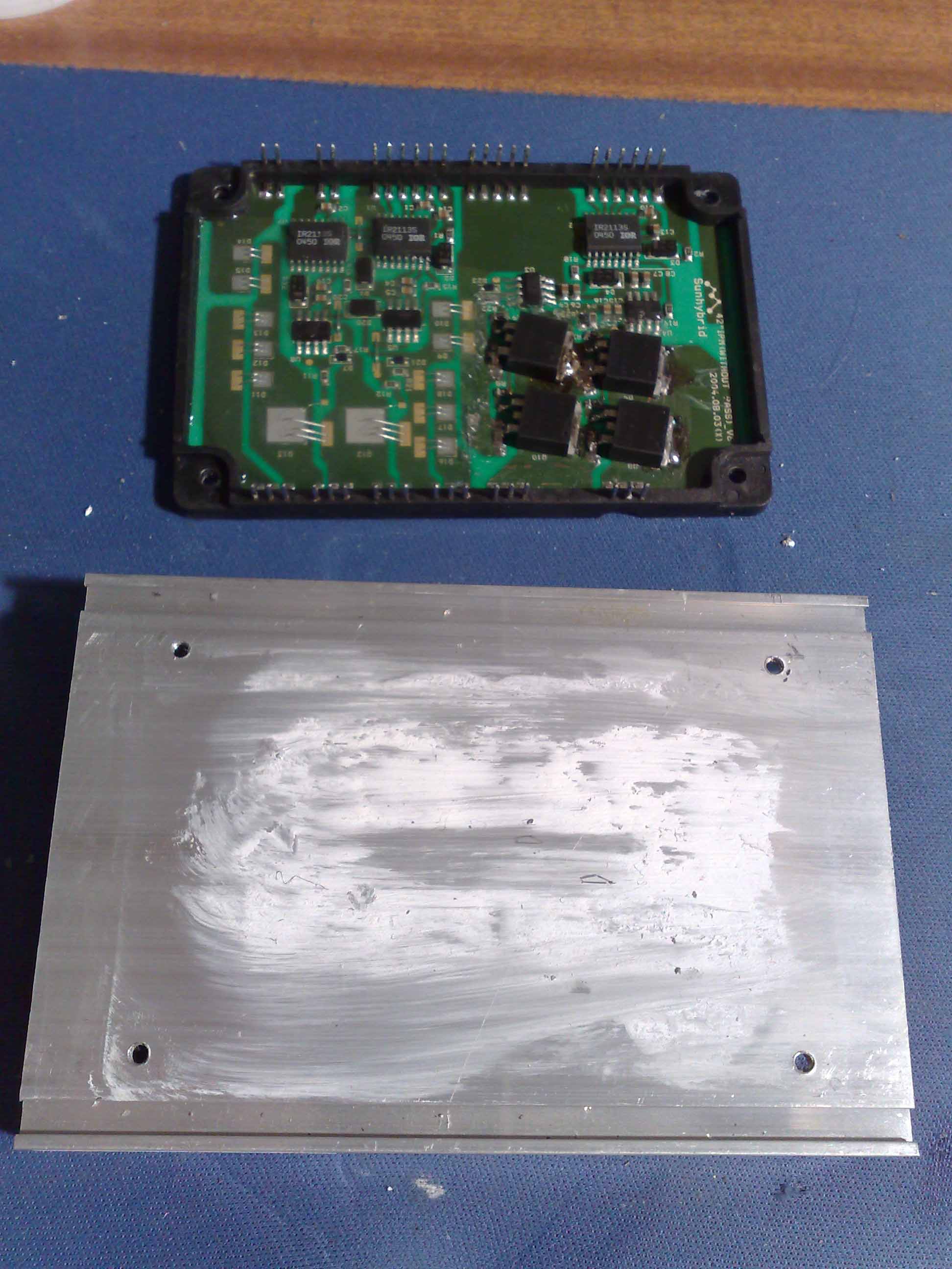

Hybrid pred zložením - ešte očistiť a vymeniť pastu ;)
(243.86 KiB) Staženo 253 x
Po výmene T a R
(243.12 KiB) Staženo 395 x
Hybrid pred odstránením pôvodných T.
(255.94 KiB) Staženo 355 x
