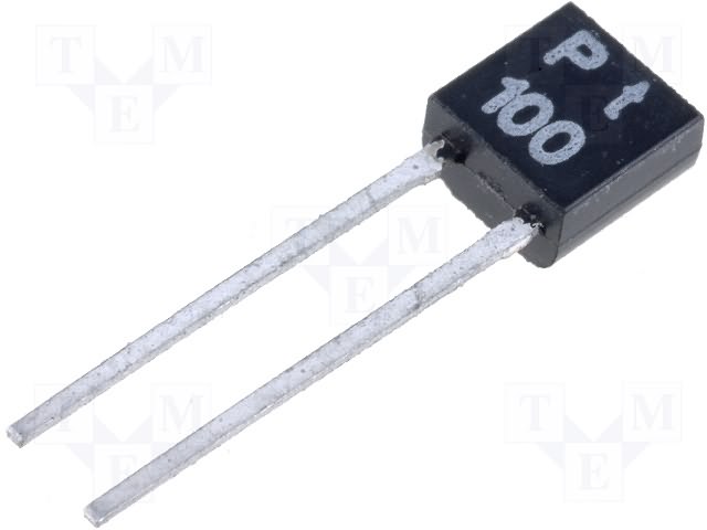

Zdravim,pripojil som cez original prevodnik AM2 PT100 k LOGU cidla teploty PT100 ale mam taky problem ,teplota nie je zobrazovana spravne je tam odchylka asi 3 stupne co je dost .Konkretne ide o toto cidlo na obrazku nemate niekto skusenosti s tymto ,kde moze byt chyba ...

Čidlo je v obvodu , takže protékající proud může uhnout výsledek , když by byl měřící obvod určen pro čidlo s větším "příkonem" .

Asi ano prevodnik je spojeny zo zakladnym modulom ,nemam pristup k vyvodom ale urobil som pokus dal som na vstup odpor 100R a teplotu ukazalo spravne teda 0 stupnov tak asi bude nieco s tym cidlom len mi je divne ze mam tri kusy a vsetky meraju rovnako -zle :cry: .Nemate niekto datasheet na toto cidlo?

Tak Ti nezbyde nic jineho,nez ta cidla promerit a podle toho korigovat.

Dvoudrátově připojená čidla PT100 se u analogových přístrojů vždy vyvažovala podle délky přívodního vedení sériovým odvíjecím odporem. Možná by stálo za pokus zkusit to obdobně.

#8 Příspěvek od miror »
