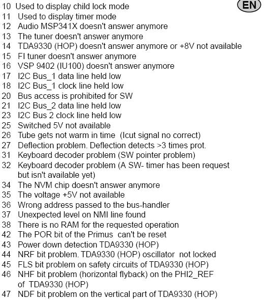

Nastavení Ug2 téměř ke zpětným běhům,ale mírně ještě mohu s G2 jít nahoru.Opravdu jen trochu.Byly by pak na vyjetém jasu na max. vidět.
Je možné,že by to TV vyhodnocovala,jako stále malé Ug2?
Po zapnutí led 2x blikne,pak mezera a opět 2x problikne.To se opakuje asi 5krát, pak běží TV normálně .
Netuším,zdali se tento problém vyskytoval před výměnou VNT.
Thomson má ochranu za ochranou,tak bych potřeboval poradit,jestli se tento problém dá odstarnit.Něco tu bylo psané o slabší obrazovce.Na této TV jela asi 4 roky.
Co se týká VNT,tak tam jsou při osazení jiného nějaké úpravy,ale já je nemám k dispozici.Údajně to chodí i bez nich.
Díky za případnou pomoc.M.
ETC210.jpg- (84.1 KiB) Staženo 272 x
TV najede asi za 15 sec.(dřív asi 1 min.)
Teď mi to hlásí chybu 25,ale 5V tam mám.Jestli je myšleno +5V STBY _SRC
Je tam sice 5,18V ,no ale snad to nevadí.Jestli máte ještě nějakou radu,rád se přiučím.Jinak to nechám tak,hlavně že už to nabíhá rychleji.
