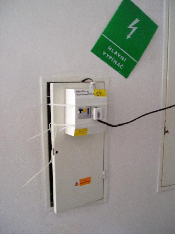

Budu rád když se vyjádří nezávisle lidi z branže...
Odpočtový elektroměr napojený majitelem domu - městem na rozvadeč společných prostor pro nájemníky, kvůli ochraně před zamrznutím vody v prostorách, kde není měřený přívod 230V. Kabel ve vidlici je CYKYLo, který vede různě po zdi asi deset metrů do pootevřeného okna. Z rozvaděče je sundaný krycí plechový panel a k němu je stahovačkama upevněné tohle dílo, takže není přístup k jističům, současně není 100% zábrana před dotykem živých částí škvírou.

Je nás pomaly, či už 7mld..., treba tvoriť podmienky na prežitie zdatnejších :roll:

mě osobně to přijde jako prasečina, ovšem mnohem víc mě děsí, že takhle to tam zřejmě udělal někdo s padesátkou , nebo alespoň znalý.

Hlavně že tam je prouďák

Zajímalo by mne z jakého důvodu je takhle slátané.Spěch,provizirka,nekvalifikovanost? Navíc ten kabel vedoucí dovnitř rozvaděče určitě není stavěný na namáhání ve střihu. Možnost přivření tady je.

A potom bude ohnostroj... :(

bu2520 píše:mě osobně to přijde jako prasečina, ovšem mnohem víc mě děsí, že takhle to tam zřejmě udělal někdo s padesátkou , nebo alespoň znalý.
I "osoba znalá" musí mít "padesátku" = zkoušku z vyhlášky č.50/75 Sb - je to §5 neboli úplný základ. Osoba pouze poučená alias "zaučená obsluha stroje nebo zařízení" je §4... Dotyčná "úprava" mi přijde jako dílo naprostého ignoranta nebo jako záměr přivodit situaci hrozící megaprůserem...
#8 Příspěvek od ZdenekHQ »
Tipoval bych to na spěchajícího profíka - ti dokážou mnohem horší věci a už je to ani netrápí, protože před hodinou měli mít hotovo dalších 10 věcí.
Když může někdo používat profi šroubováky místo hřebíků, aby jim lišta chvilku (den, dva , pak týden) držela, než zaschne silikon, protože zeď hmoždinky neuznávala, proč nepoužít vázací pásky místo šroubů atd. atd.

Za tohle bych mu sebral rodnej list a roztrhal občanku :lol:

Málo. Vzít pometlo a narvat tím střapatým koncem do (_!_), nebo tamtéž narvat zavřenej deštník, uvnitř otevřít a pak vytáhnout...

Na.rat do rukou a rok nepustit k vode. A pritom stacilo fakt malo a bylo by to udelano slusne a bez pruseru. To byl pro toho kre.ena fakt takovy problem tu rozvodnicku privrtat na 4 hmozdiny na zed, vyvrtat jednu diru sikmo vedle rozvadece, kabel zatahnout dovnitr a slusne napojit?? Vzdyt by to zabralo snad jen o chvilku vic, nez tvorit tohle dilo ze stahovacek...
