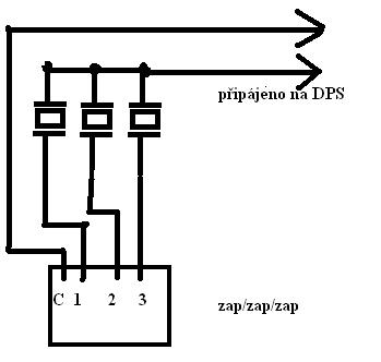

Potřebuju Přepínač, nejlépě páčkový s možností uchycení pomocí matice, např do plastové krabičky, který má 3 polohy ZAP/ZAP/ZAP.
celkem čtyři vývody. vývody, 1,2,3 a cetrální tj. aby když dám jednu polohu se mi spojil centrál + vývod č.1, druhou polohu aby se mi spojil centrál + vývod 2, a třetí poloha aby se mi spojil centrál + vývod 3.
viz jako nákres.
Potřebuji přepínat mezi 3 ma krystaly na VKV konvertoru od flajzra

#2 Příspěvek od Crifodo »
dej tam tohle a nekomplikuj si život, když už si ho komplikuješ s tolika krystalama http://www.gme.cz/cz/p-ds3b-p631-118.html
přepínat krystaly není sranda a počítej s tím, že tě to dovede do ...

Nemyslím! To je posuvný, já chtěl páčkový, a stejnak tento nemůžu použít, DPS budu mít již ze stavebnice dané, žádné díry tam pro něj DPS v DPS nebudou. Tudíž ho budu muset uchytit do dírky, kterou vyvrtám v krabce.
To co uvedl ten, co tě předešel, by použít šlo, ale je to plast, přecežejenom páčkový by se zamlouval lépe.
Myslím páčkový, něco jako je toto
http://www.gme.cz/cz/search/?q=p%C3%A1% ... %8D&w=1111
pokud nikdo nedá lepší návrh, použiju holt ten první návrh, toho otočného

Nebuď trubka, to jsou všechno sráče první třídy a hodí se tak na zap/vyp/přep nějakého napájení. Použij ten kruhový přepínač, existuje i jako verze s pájecími očky.

Nemá zas něják moc těch poloh? Něják moc oček, eště k tomu je dost drahý, bez oček myslím postačí :D

No je to 3x4.. Však využiješ jen toho, co je potřeba. Existují i 2x6poloh a jiné. Zajdi si na prodejnu GES/GME a vyber si z jiných DS verzí něco levnějšího.

Killroy píše:No je to 3x4.. Však využiješ jen toho, co je potřeba. Existují i 2x6poloh a jiné. Zajdi si na prodejnu GES/GME a vyber si z jiných DS verzí něco levnějšího.
Ono koukám že ho mají v Gesu levněji než v GME, zajmalo by mě, a jak ho tedy zapojím??? Tedy předpokládám, že on má 3 polohy, po čtyřech vývodech. Kam napojím ten centrální vývod, který povede do DPS???Prosím vyznačte někdo v tom sheedu

#10 Příspěvek od CZJKP1 »
Nebo oni jsou i to A B C jako vývody?

Mas to tam kreslene.Jsou to 4 polohy spojuje se to takhle:
A 1 2 3 4
B 5 6 7 8
C 9 10 11 12

CZJKP1 píše:Nemá zas něják moc těch poloh? Něják moc oček, eště k tomu je dost drahý, bez oček myslím postačí :D
Každej tenhle přepínač má pod uchycovací matkou podložku s takovym čudlikem - a podle polohy toho čudliku si zvolíš, kolik chceš poloh - třeba i jenom dvě :wink:
