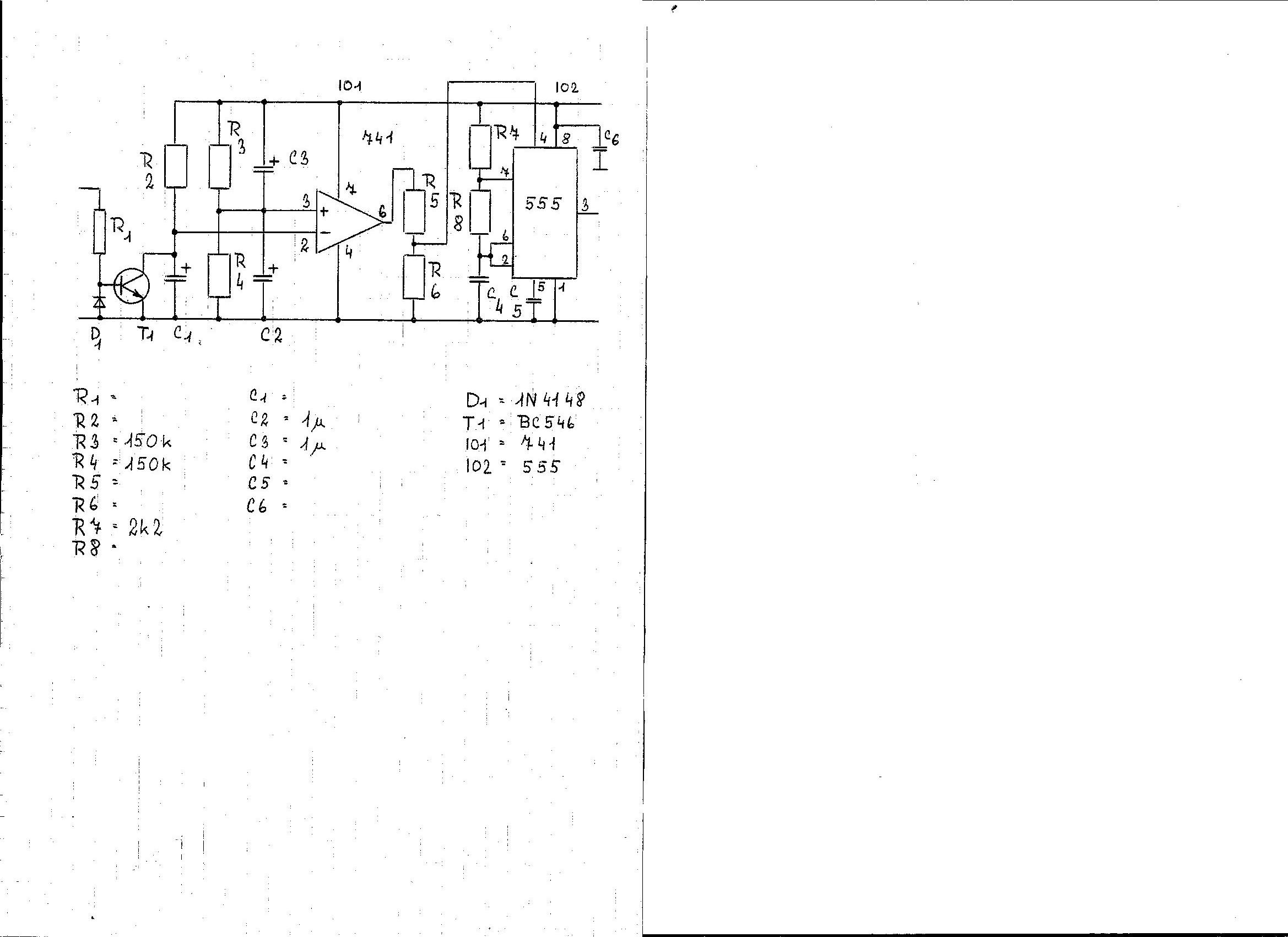

Taky by mě zajímalo, jaké schéma jsi vymyslel, aby se to rozhoukalo.
A možná bychom ti mohli pomoci i s výpočty hodnot odporů.

Operační zesilovač slouží jako časovač.MKO s obvodem 555 byl nespolehlivej vtom smislu že vblízkosti obvodu stačilo cvaknout třeba pájkou a obvod se překlopil.Záporné saturační napětí oz je nutno snížit děličem R5 a R6 aby obvod nekmital pokud je oz v záporné saturaci.Naopak když se obvod komparátoru při spuštění dostane do kladné saturace tak je na vývodu 4 (reset) obvodu 555 dostatečné napětí a obvod se rozkmitá.Reprák připojenej na vývod 3 a zem se rozhouká na dobu určenou otporem R2 a kondenzátorem C1.

V tomto zapojení ti obvod spustí snad i špatně odrušeným zapalováním auta na 40 metrů, a nedělá to pětsetpadesátpětka.
Dělá to operák, protože jede s maximálním ziskem. Stačí špatně vedený zemní nebo napájecí spoj, aby zakmitnul.
Buď mu sniž zesílení zápornou zpětnou vazbou nebo z něj udělej pomocí vazby kladné Schmittův obvod s vhodnou hysterezí, aby nereagoval na kdejaké nic.
