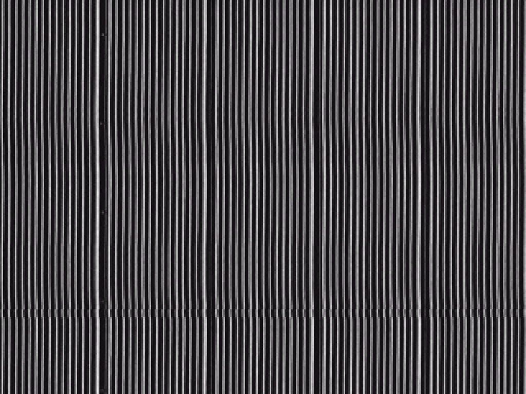

včera jsem ho přinesl ze SD.byla přepálená pojistka,odpory 100ohmový,ZD 12V.vše jsem proměřil poctivě.vadné součástky vyměnil.po zapnutí se normálně rozjede,,načte bez problému i DVD,ale jde z něj takovýto obraz :roll: viz.foto
mám to spojený s TV kartou v PC (přes composite).když připojím jiné přehrávač obraz OK.nevím čím by toto mohlo být :roll:

A nemáš to náhodou reklamu na páskový vodič?

nee.je to obraz z toho DVD.obraz je ,,vyfocen klávesou PRINTSCREEN a uložen.

tak už jsem to vyřešil.vyměnil jsem celou tu desku s tím procesorem a je vše OK.
