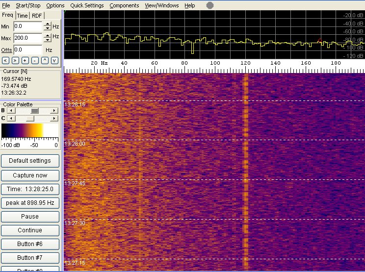

Tak jsem tam narouboval takovou potvoru starou - tady je první výsledek z podlahy z chodby 0-200Hz, ještě si budu hrát dál...

to rušení na 120 Hz je co? Ty máš obnovovací frekvenci monitoru 60Hz?
kolik z toho marastu je šum zvukovky a sběrnice?
#27 Příspěvek od ZdenekHQ »
Ne, vypnul jsem celej dům, nechal jen PC na UPS bez monitoru a je to tam pořád. Ale grafika pro LCD jede na 60Hz.

Už jsem to zkalibroval, změnil nastavení mikrofonu a zmizelo to. Ale jednak se probudilo dítě, jednak není -15°C, kdy se to objevovalo nejvíc. Každopádně budu ve střehu !

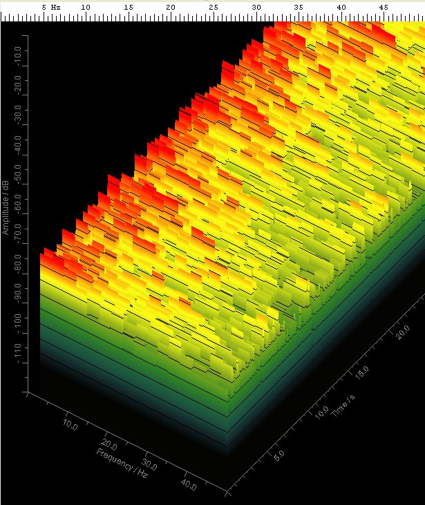

Rodina zmizela na procházku, v domě je absolutní ticho, mě napadla šílená myšlenka strčit mikrofon do hrdla uzavřené petky a omotat izolačkou. Hned je to jiný kafe. Mikrofon je 10m ode mě, za dvěma dveřmi, o patro výš na podlaze a poznám, že jsem vstal ze židle nebo vypnul ventilátor.
Na 3D je měření 0-50Hz.
