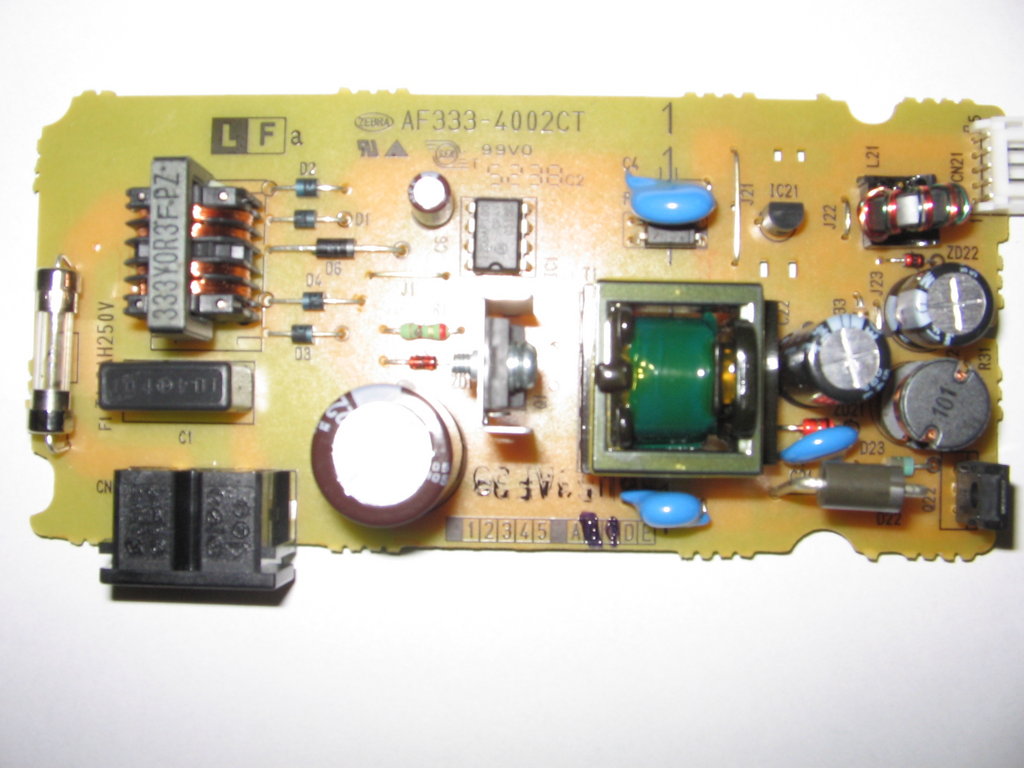

Ahoj kluci,
nemáte někdo náhodou schéma tohoto zdroje, nebo funkční zdroj k tiskárně Canon MP130? Ségře vyskočila pojistka a zjistil jsem, že je v háji tlumivka a io v DIL8. Na tlumivce není žádný nápis. Nebo i byl, ale vypařil se.
Díky za rady.
Martin

Nikdo nic? :-(

Originální číslo ND Canon by mělo být HY7-3269-000 a zkus podle toho něco najít. Jaký je tam použit ten IO?
Stejný zdroj je použit i v MP110
(109.34 KiB) Staženo 159 x

IC tam je NCP1200A. To jsem už zjistil, ale podle datasheetu nevidím jaká tam má být indukce. Tak indukci jsem už asi zjistil, ale nedaří se mi najít náhradu za NCP1200A100, skladem jsou jen 60 a 40, ale 100 nejsou.
Díky moc.
