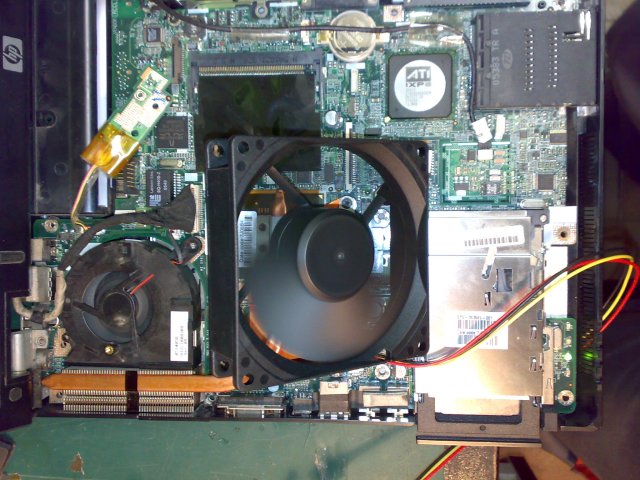

Tak jsem dneska provedl další testování. Jelikož jsem nenašel žádnej jinej chladič, uchýlil jsem se k hroznému bastlu viz foto. Nechal jsem to dvakrát po sobě vypnout a pak jsem spustil fofrník a počítadlo jelo jako drak. Takže by to fakt mohla být jen ta roura....

cca. 30-40€ v autorizaku by sa malo dat objednat aj v CR, je to komplet rura s pasivom a vetrak. HP tam bali aj izopropylovu handricku a pastu to asi preto take fajnove ceny :x

Tak to bylo tím chladičem.... NTB jede jak víno
