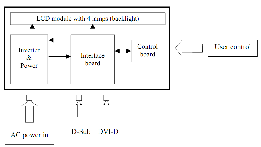

#17 Příspěvek od masar »
technik-po píše:HM a já zase bez schématu nic neopravím, nejprve musím dle zapojení vybádat jak to funguje, pak teprve sem schopný s tím něco dělat. Pulsních zdrojů je spousta typů a každý funguje trochu jinak co se ovládání týká.
Právě to, že nemáš páru, jak to funguje, je důvod, proč Killroy reaguje právě tak, jak reaguje a vůbec se mu nedivím.
Abys neřekl, že ti nikdo nepomůže (ale rady jsi už dostal), stáhni si manuál podobného monitoru zde a můžeš študovat.
Soubor Q9T4_FP91G-circuit operation theory-AU.pdf obsahuje velmi čtivý popis funkce, ze kterého se dozvíš všechno potřebné i to, kam vedou ty dráty od tlačítka POWER. :wink:
