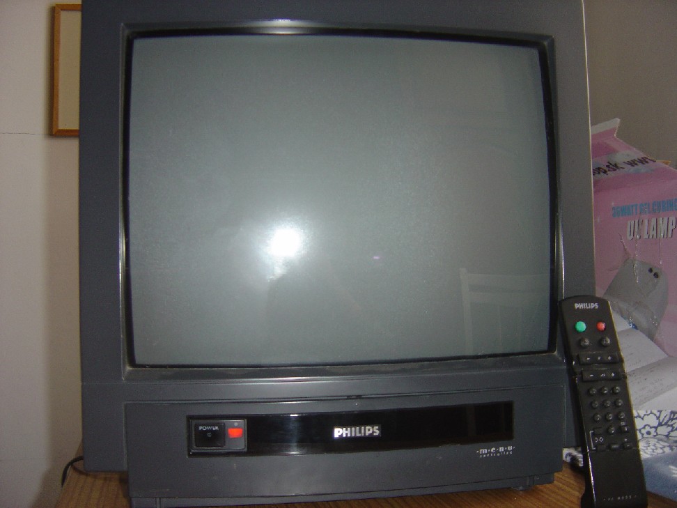

Philips- Anubis A,AC. Tak som tu telku i vyfotil. Rovnaký postup je i pri aktivácii hotelového módu.
DSC05157.JPG- (114.61 KiB) Staženo 174 x
