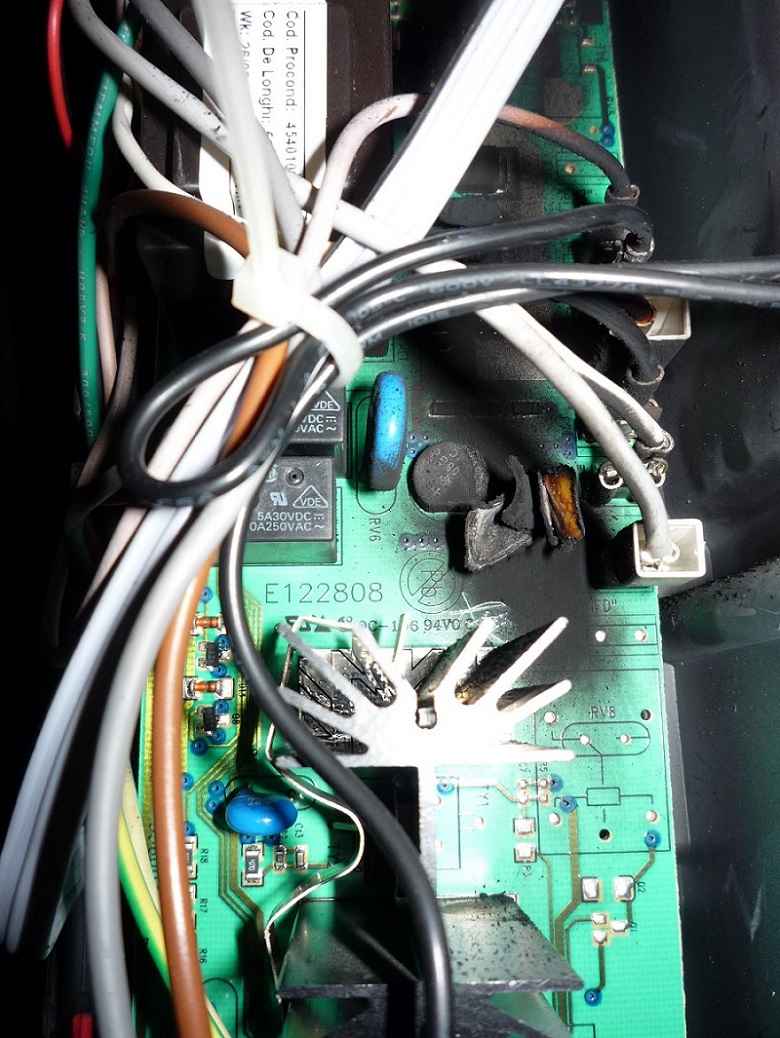

Mám problém s tým istým kavovarom , nevie mi niekto poradit akú hodnotu má termistor PTC2 , poprípade kde by sa dal zohnat, prikladam foto.Dakujem

Měla by to být elektronická pojistka (polyswitch) s označením "RKNC CHINA" a "240 L025" - podle hledání to vypadá na LVR025K.
