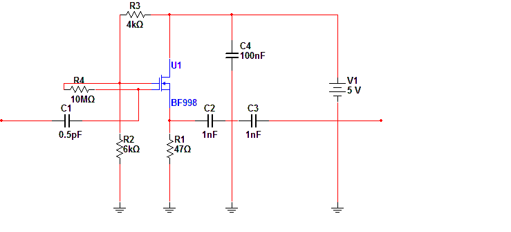

Takže předpokládam 7805 u ní ty dva 470nF kondy,. R4 47R je mezi S a zemí. Odtud se bere signál přes dva 1n kondy v serii do koaxu. R2 4k a R3 6k bias na g2 zablokovaný tim kondem C3 100nF. D fetu se zdá připojen na 5V. Vazební kond na vstupu je namalovaný na PCB. 10M odor je z G1 na 5V.

Skusil jsem to nakreslit aspoň podle toho co tam vidim, bez toho 7805 a diody.

Tvoje restaurátorská práce mi připomněla Cimrmany, kdy z několika úlomků textu složili celou divadelní hru :)
Píšou v Elektoru nějaké parametry? Vstupní impedanci? Napěťový přenos?

Tak tohle je už jiný materiál.
Nezkoumal jsem to podrobně , ale zdá se mi, že na výstupu jsou paralelně(ne sériově) kondenzátory 100n + 1n (různá barva hmoty a taky to dává větší smysl).
A dále tranzistor má dva vývody zkratované, což ty nemáš.
EDIT: Aha, ona je tam i druhá strana se schématem. Všim jsem si až po odeslání.
