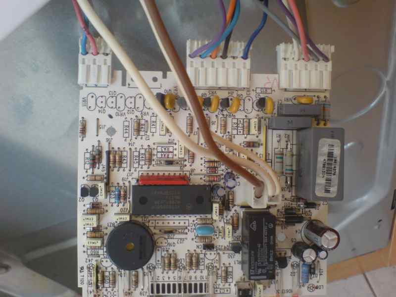

Dobrý deň páni, po piatich rokoch sa nám pokazila umývačka. Niektoré programy umývania začne ale nedokončí, iné ani nespustí.
Neviete, kde by sa dala zohnať doska programátora na umývačky ARDO?
Neviem na návode nájsť typové označenie.
(42.29 KiB) Staženo 222 x

ARDO jako obchodní firma zanikla bez náhrady.
Vyměň kondenzátor C2 a je hotovo.

dozvedel som sa, že vraj daný programátor používajú i umývačky FAGOR.
Nevie náhodou o tom niekto niečo?

skusim pozriet ten kondenzator C2, len neviem, ako ste prisli prave nan.
Kazdopadne dakujem, vyskusam.
Inac, typove oznacenie programatora je 10613130.

skusal som vymenit kondenzator C2 v napajani, povodny mal namiesto 1.5uF /275V po merani 0.58 uF. Doska vsak stale nefunguje, nedokonci program.
