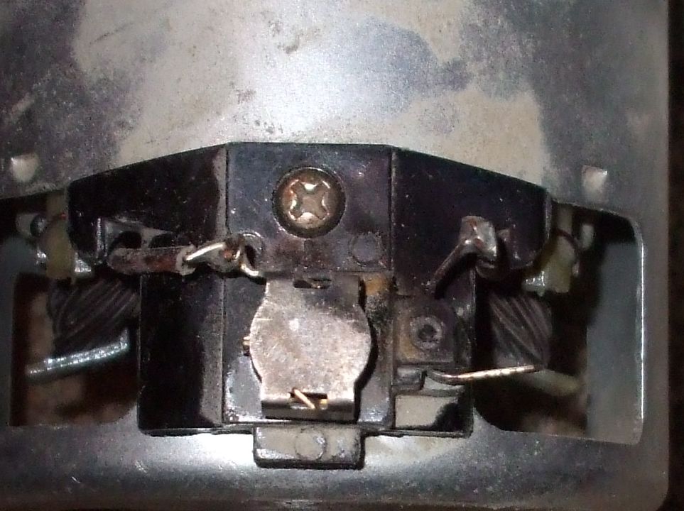

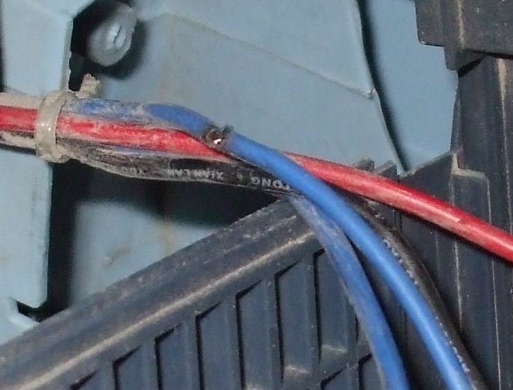

Zdravim, dostal som sa k pokazenemu vysavacu (znacka asi nie je podstatna je tam iba vypinac a motor nic viac co sa elektriky tyka). Podla ocitej svedkyne ktora tento vysavac pouzila naposledy to prvy krat vyrazilo istic. Mysliac si zeto bola iba nahoda nahodila istic a zapla vysavac znova a vraj zozadu vyslahol mensi plamen a bolo citit smrad niecoho spaleneho. Ked som sa k motoru dostal a bolo to asi 10 minut po uvedenom, bol kryt vysavaca naozaj horuci. Po ochladnuti som zdvihol kryt a zbadal som to co som odfotil a hodil sem. Ako definitivne zistit ze sa jedna o medzizavitovy skrat a da sa to bez toho ze by som motor musel pripojit na 230V? Opaleny bol vrch drziaka uhliku a vplyvom asi tepla sa roztopila aj izolacia na vodici ktory bol tesne nad drziakom. Uhliky co sa tykaju toho ako vyzeraju tak tam kde sa dotykaju lamiel maju z jedneho kraja znacne viditelnu znacku po opaleni a o dost vacsiu ako motor z druheho vysavaca, kde je motor funkcny. dakujem za odpovede

Mohl to být jen zkrat mezi kabelem a uhlíkem (např. přes polovinu statoru), zkus zapojit samostatný motor na 230V, jak se chová, tohle na mezizávitový zkrat nevypadá, tedy spíš bez fotek rotoru (stačí lamely komutátoru) to vůbec nejde posoudit, po pár sekundách zkušebního provozu motoru (třeba uplého ve svěráku) budeš vědět víc :wink:

obavam sa ze to nie je cina ... ma to na sebe napisane concept a podla googlu je to ceska znacka :) .. faktom je ze tam kde je opaleny ten drziak uhlika tak na nom bol ten vodic prave v mieste kde je spalena izolacia dratika

podle fotek k závadě došlo asi jinak, ta "duhová" skvrna kolem víčka držáku uhlíku je evidentně zkondenzována pára kovu od oblouku, který vznikl při zkratu s modrým vodičem na první fotce. Ten svazek drátů nemá v tomto místě co dělat, asi jej někdo pří skládání vysavače přiskřípl. Zkrat mohl na chvíli vyřadit polovinu statorového vinutí a změnit rozložení napětí na statoru a rotoru, vyhřátí vodičů také asi vzniklo až při něm. Bez fota rotoru a pár měření nelze na dálku s jistotou tvrdit, že motor bude OK nebo KO. Zkus jej roztočit na menší napětí (autotrafo, v sérii s dvoustovkou žárovkou, topidlem apod). Nekvalitní jsou u těchto motorků zpravidla lisované spoje (konce vinutí nejsou k praporkům letovány ani vařeny ultrazvukem, u laciné produkce jsou jen bez úpravy a odstranění laku zalisovány, někdy to vydrží, jindy hoří...). Pomohlo by vyčistit a propájet. Pokud jsou uhlíky dost dlouhé, raději na ně moc nesahat.
Vysavačové motorky jsou navrhovány tepelně dost nadoraz, takže opravdu horký vysavač je běžná věc, měly by se chladit procházejícícm vzduchem. Často odejdou díky zanesení nebo díky nesprávnému používání - udušení při ucpaném filtru, ale to je už jiná věc.

K těm opravám motoru - tyto typy (plechové čínské zmetky) má cenu opravovat jen když je připravený druhý motor na náhradní díly, a když je to nějaká blbost (teda ne hořící rotor - to je většinou jen ztráta času), jako třeba opálený drát na statoru, sešrotovaná turbína, vratná tepelná pojistka (co se rozohodla, že začne vypínat při 40°C) a tím to většinou hasne. Teoreticky by šlo vyměnit i ložisko, ale ty tím opakovným stahováním a lisováním hodně trpí a moc šancí bych jim nedával.
Doporučuju zkusit postup podle Brtnika.
