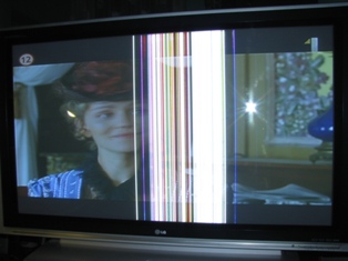

Mám dotaz,zda se jedná o vadný panel a nebo vadné drivery a nebo deska řízení driverů.Já si myslím,že na 90%se jedná o vadný panel.Telka je stará 4 roky a makala solidně,tak nevím,zda se oprava vyplatí, nebo ji prodat (ostatní desky OK) a nebo ji dát na chodník?

ja typujem panel...a tusim ze je to na SD. a nahradnee diely :D ... ale uvidis co povedia ostatny.... a hlavne odbornici

Nesledoval jsem reálné prodeje , ale na aukru je takovýchto nabídek více . Pokud budeš ručit za funkčnost=dáš i s fotkou obrazu , můžeš prodat .

100% panel KO

shleha píše:100% panel KO
100% nikdy!!!!
může to dělat i CTRL
