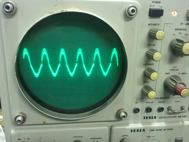

zdravím mám probléms týmto koncákom. pri malom výkone skresluje. pri zvyšovaní výkonu skreslenie klesá. na výstupe je nakmitaná krásna sinusoida s s frekvenciou 5MHz a urovňou 30mV. výsledná sinusoida potom pri budení 1 kHz vyzerá takto

Typujem vypadnutie bias.(klud. prudu) pre konc. trandy...prechodove skreslenie B.

vypádá to že buď je ten biograf špatně zaostřen, nebo zesilovač kmitá...

Typujem ,ze ma pamatovy skop...obraz v 3,14ci.(uz toho pamata... :lol: )
Skor by som to otvoril a zmeral ,ci je tam nejaky prud na koncakoch.
